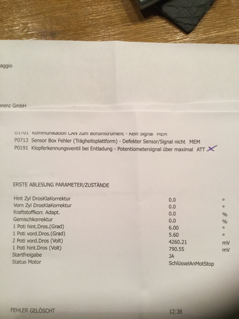

Hallo zusammen hab ein fehlereintrag P0191 Klopferkennungsventil bei Entladung Potentiometersignal über m... ATT
Kann mir einer sagen was ist ist

Also bei der RSV4 2015 ist das Fehler Abgasklappe.
Wo hast den du diese Beschreibung her: P0191 Klopferkennungsventil bei Entladung Potentiometersignal über m... ATT ??????

Ok danke dann werd ich dies mal prüfen ggf. austauschen.
Gibts hier eine prüf /Test Möglichkeit
Gruß Andreas
Gesendet von iPad mit Tapatalk
Da sollte man mal die Software Version des Dash prüfen, Batterie abklemmen und nach 2min wieder anklemmen, beim Hochfahren siehst du die Version.

Was der Fehler auf deutsch bedeutet, würde mich aber auch interessieren. ;) Da war wohl google translate in der Software-Entwicklung gerade griffgünstig.

Hier der Ausdruck die Übersetzung na ja Italienisch halt.
Habe aber jetzt schon mal rausgefunden dass das Stellelement nicht schaltet
