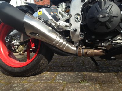

- Fussrasten von der RSV4
- Schalthebel Fußspitze klappbar
- MIVV Auspuff
- Stoßdämpfer und Gabel überarbeitet....( wichtigste waren die Endanschläge im Stoßdämpfer entfernen und das Setting sowie die Federrate ).

Wie viel Luft bringt denn die RSV Anlage?

Wie ist der MIVV? Merkst Du eine Leistungsunterschied?
wir waren zu Testzwecken auf dem Prüfstand. Keinen Leistungsverlust gegenüber dem Originalem Schalldämpfer. Das Preis Leistungsverhältnis passt und er hat eine Zulassung sowie Garantie und sämtliche Einzelteile kann man nachkaufen....
