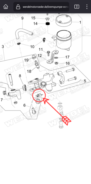

Bist Du Dir da sicher ? Am Bremshebel vorne könnte es einen Micro-Schalter geben, bin mir aber selbst nicht sicher.
Ich hatte das gleiche Problem mal nach dem Tausch eines Bremshebel´s, das war allerdings an einer Tuono RP
Nichts zu sehen und kein klacken bei Betätigung. Kann keinen Schalter finden. Danke trotzdem!
Der Martin @Made hat schon recht, das heißt nicht umsonst "Micro"schalter!
Ist schon etwas kleiner!
(Nur weil Du den nicht siehst heißt das nicht, daß es keinen gibt!
Also einfach mal besser hinsehen!

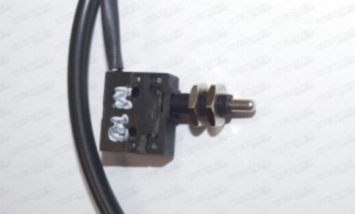

Prüfe den mal ob der ok ist!
Das Dingens sieht vorne so aus:
Das gibts schon mal, daß der vordere Teil (Gewinde) abgebrochen ist, gibt es einzeln zu kaufen!
Edit und Korrektur meiner o.g. Aussage:
Ich habe mich wohl beim Wendel von der Bezeichnung "Bremslichtschalter" irreführen lassen!
Der o.g. "Bremslichtschalter" ist auf der Kupplungsseite verbaut!
Da kann der Robert dann lange suchen!
Sorry mein Fehler!
Denke, daß dann die Abbildung der Bremsarmatur dort auch nen Fehler enthält!
