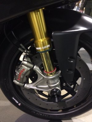

Guten Morgen.................Ich hab ja seit Jahren immer wieder ein Auge auf Carbon Bremsscheiben geworfen und nachdem Braketech das mal hatte und dann aber schnell wieder vom Markt gegangen ist (weil es Probleme gab), kam dann Sicom mit ihren Teilen die teils ganz gut funktionierten. Kumpels von mir fahren die auf der Buell, aber eben auch nicht wirklich hardcore. Ich bin dann wieder auf das Thema aufmerksam geworden anlässlich der Swiss Moto 2016. Als ich dort die Scheiben für die Panigale gesehen habe, hab ich anfangen das wieder zu recherchieren. Ich habe keinen einzigen wirklich validen positiven Kommentar in den Foren gefunden und das "Syndrom" kenne ist zur genüge...............ich nenne es das...........
"FürteuerGeldschlechtperformendesTeilgekauftundambestenMaulhaltenSyndrom"
In kurzen knappen Worten, dieses Produkt (das Scheibenmaterial) funktioniert so auf dem Motorrad nicht wirklich und ist einer Brembo T-Drive Scheibe im Gesamten nicht überlegen. Ilmberger verkauft die nicht mehr. Ich finde es sehr fair das Ilmberger einem dazu eine klare Aussage gibt wenn man mit denen spricht. Es gibt Restbestände bei einem Italiener die diese über Ebay verkauft.
Ich hatte überlegt RSV4 Aufnahmen dafür zu machen und die Umrüstung der Sättel auf Ceramickolben mit den passenden Belägen ist ja auch kein Problem. Heute Morgen hab ich dann noch mal ein wenig telefoniert.
Mein Fazit ist............dess mach ich net.
Beste Grüsse
Christoph

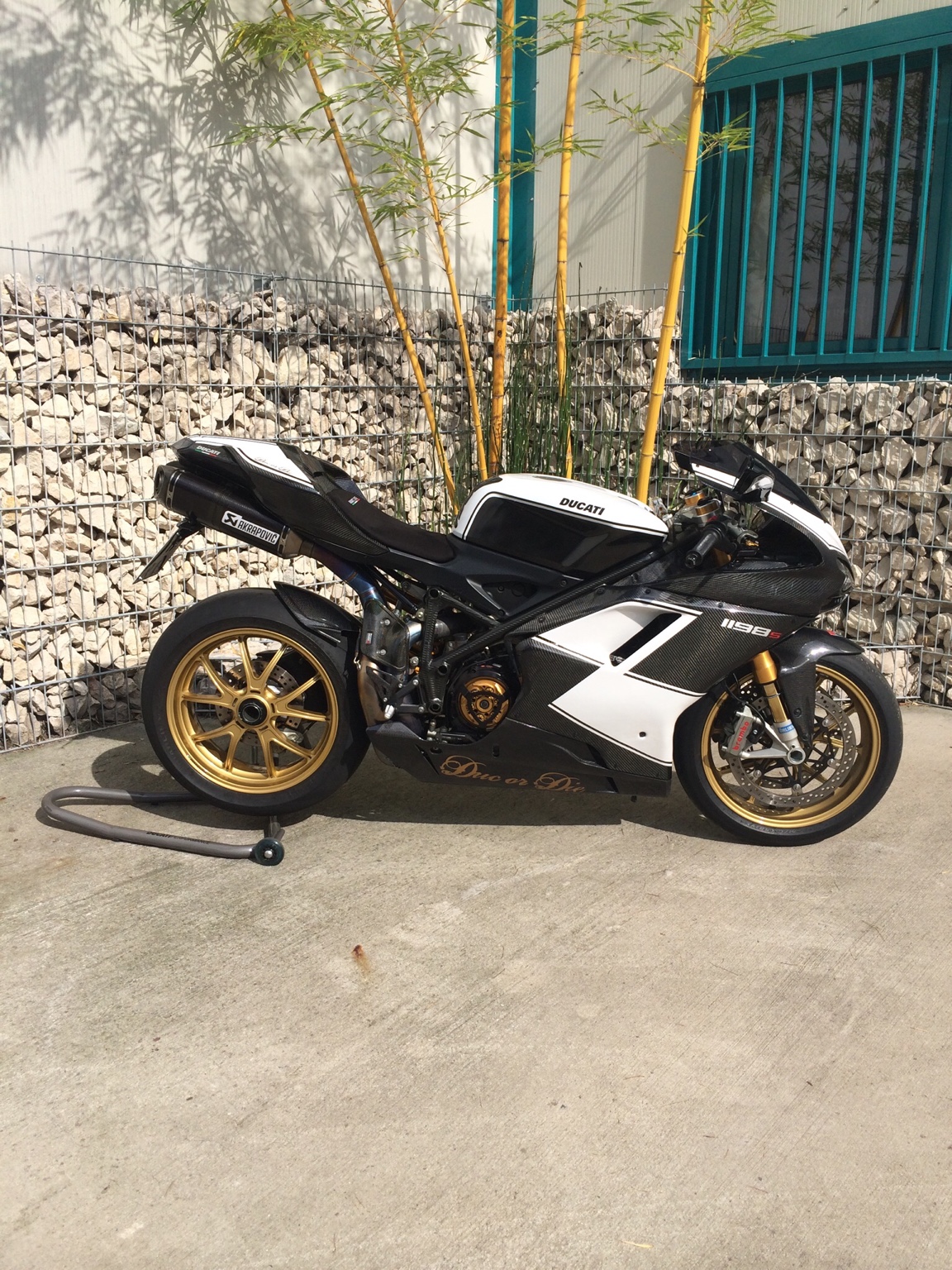

hi...................als ich noch auf der Strasse unterwegs war bin ich die goldenen Schiedefelgen von der Factory gefahren und 2015 auf der Renne (Photo) auch. Leider gibt es von OZ keine dieser leichten Felgen als Strassenfelgen..........die schwarzen OZ 6 Speichen die ich jetzt drauf habe sind nur für die Renne..........und merken tut man das sogar im Vergleich zu den goldenen.........der Vergleich mit der TT ist zugegebenermassen extrem, aber wenn mit dem Carbonrad was schiefgeht dann hilft Dir keiner mehr.
