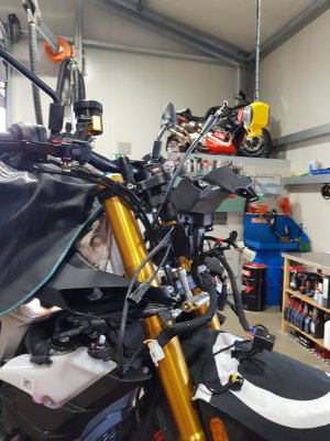

Da der Fehler ein zweites mal aufgetreten ist, wurde mir gestern bei WSC der Schloßsatz getauscht. Ist ne Menge Arbeit um das Zündschloß zu wechseln. Danke an das Team von WSC das Ihr mich gestern noch dazwischen genommen hab.
Maxmodellbau
Probezeit bestanden...
#18
so sah meine letzen Monat auch aus. Die hat wegen dem gleichen Probleme auch einen neuen Schloßsatz bekommen😀
Allerdings habe ich keine Fotos gemacht sondern bin mit einer Guzzi V9 Bobber Probe gefahren😉. Im Nachhinein betrachtet hätte ich doch besser Fotos gemacht. Der Umstieg von einer Tuono auf die V9 ist schon heftig😂. Die Jungs bei WSC-Neuss habe das auch bei mir schnell und gut erledigt👍👍Ich hoffe jetzt mal das es damit erledigt ist.Man kann zwar wenn der Fehler auftritt weiterfahren, aber die rote Fehlermeldung überdeckt die Einstellungen (ATC, ABS.....und die Temperatur) und die Warnlampe blinkt permanent hektisch 😕 Schon komisch das ganze und auch ein bisschen gruselig 😂 Vielleicht haben wir beide aber auch einfach nur ne schlechte Charge Zündschlösser erwischt! Wenn aber einer eine andere Erklärung hat, immer raus damit.
