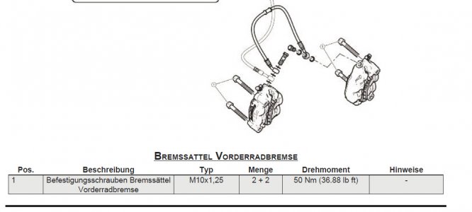

Die Schrauben sind korriosonsgeschützt, da gehört definitiv kein Fett drauf! Ansonsten kannst du die 50Nm Anzugsdrehmoment vergessen.
Wenn irgendein Fett oder Loctite für Verschraubungen verwendet werden soll, gibt Aprilia das unter Hinweise im WHB an!

Das Anziehmoment einer Schraube setzt sich immer aus dem Gewindereibmoment und dem Kopfreibmoment zusammen. Wenn ich jetzt eines von beidem (noch schlimmer: beides) fette, setze ich den Reibbeiwert herunter und die Schraube wird bei gleichem Anziehmoment stärker belastet. Im schlimmsten Fall wird sie überlastet. Wenn Schrauben trocken einzusetzen sind (was fast immer der Fall ist; sonst wird in Reparaturanleitungen explizit drauf hingewiesen, (evtl. Panigale Hinterachsmutter?), sollte man das auch unbedingt tun. Ansonsten kann man auch mit den vorgeschriebenen Anzugsmomenten aus oben genannten Gründen gar nichts mehr anfangen...
der Konstrukteur sieht verschiedene Montagemöglichkeiten vor.
Soll es Drehmomentgesteuert sein wäre da der "dry-torque" aber auch das "wet-torque".
Wie bereits erwähnt wurde ändert sich, bei gleichem Anzugsdrehmoment, die Vorspannkraft der Schraubverbindung.
Wichtig zu wissen ist hierbei, dass, bedingt durch die elektrochem. Spannungsreihe, unterschiedliche Materialpaarungen miteinander reagieren. Das ist ein Grund warum es sinnvoll sein kann z.B. Montagepasten/fette zur Montage zu verwenden.
Ein anderer ist die Fressneigung zu verringern. Titanschrauben haben hier eine besonders große Neigung.
Aber auch durch galvanische Vorbehandlung lassen sich diese Faktoren beeinflussen.
In jedem Metall-Tabellenbuch findet man entsprechende Anziehdrehmomente mit dazugehörigen Vorspannkräften in Abhängigkeit der gewählten Schraubenfestigkeit und Gesamtreibungszahl. Die Mindesteinschraubtiefe aber beachten!
Wegen Copyright kopier ich mal nichts aus dem Tabellenbuch 1:1 hier rein, sondern schreibe nur in Auszügen.
Nehmen wir nun die Schrauben von der Bremssattelaufnahme.
Das ist eine M10x1.25, Festigkeit steht nicht drauf.
Also listen wir mal für alle 3 möglichen Optionen auf:
8.8er -> 37Nm MoS2 geschmiert
8.8er -> 49Nm leicht geölt
10.9er -> 55Nm MoS2 geschmiert
10.9er -> 72Nm leicht geölt
12.9er -> 64Nm MoS2 geschmiert
12.9er -> 84Nm leicht geölt
Das Tabellenbuch sieht hier leider keinen "dry-torque" vor.
Ohnehin muss man feststellen, dass die Reibzahlen in weiten Grenzen schwanken und neben dem eigentlichen Schmierstoff auch von der Materialpaarung zueinander abhängt.
Nicht zuletzt ist das der Grund weshalb das Drehmomentgesteuerte Anzugsverfahren das gröbste/ungenaueste schlechthin ist.
Soll es genau sein werden andere Verfahren verwendet. Angefangen von Drehwinkelgesteuert, Streckgrenzengesteuert bis hin zum sehr präzisen Längengesteuerten Verfahren (z.T. per Ultraschall).
Ziel ist immer eine definierte Vorspannkraft zu erreichen und dabei die Schraubverbindung nicht zu überlasten.

Ja, eben. Ich hatte ja bereits geschrieben, dass Aprilia explizit auf evtl. Fette oder Schraubensicherungen hinweist. Bei der Bremssattelbefestigung ist das nicht der Fall, aber wenn die Italiener aktuell mit Fett ab Werk ausliefern kennen Sie den Unterschied zwischen Dry- und Wet Torque nicht :eek:
