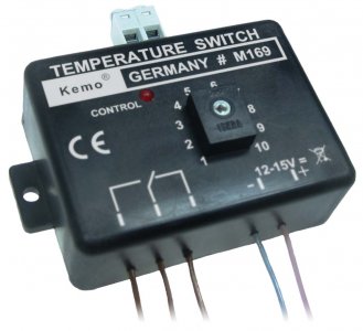

Nochmals zu dem zu hohen Temperaturen des Motors.Bei meiner RSV1000Factory (V2) habe ich ein Temp-Switch eingebaut den man einstellen kann.Selbst in Südfrankreich bei 35 Grad gings nicht über 93 Grad.
Dieses Teil werde ich auch in der Tuono verbauen Kosten ca 12Euro.

was macht das Teil? ...oder soll es machen?

Da ist ein Temp sensor mit bei den macht man in der nähe des Orignalen Sensors.Dann kannst Du die Grade einstellen über das Poti wann die Lüfter angehen sollen.Also motor warmlaufen lassen am Cokpit sagen wir mal 90Grad abwarten und das poi drehen bis die Lüfter angehen,fertig.Kühlen dann ca 5-8 Grad runter und schalten aus.(Wenn die Leistung der Lüfter ausreicht )bei der V2 gehts.

Ich verstehe nicht wieso sich manche wegen der Temperatur Sorgen machen. Die Aprilia Ingenieure ziehen sich die Hose doch auch nicht mit der Kneifzange an.
Die werden auch schon mal getestet haben wann die Lüfter angehen und ob der Motor dann schon zu heiss läuft. Und wenn sie der Meinung gewesen wären dass es besser wäre bei 90 Grad C. die Lüfter anzuschmeissen, dann hätten sie das sicherlich auch geschafft.
Gibt es irgendjemanden bei dem der Motor den Hitzetod gestorben ist weil die Lüfter zu spät ansprangen? Ich hab noch von keinem gelesen.
Ja, manche haben Luft im System und einige wenige sogar einen Riss im Zylinder. Dann wird das Ding zu heiss. Aber das sind Defekte die man beheben muss.
Diese Fixierung auf "Das Wasser darf nicht über 100 Grad C. steigen" ist doch durch nichts gerechtfertigt. Dann wird es halt so heiss, na und? Scheiss der Hund drauf.
Wie heiss das Öl dabei wird ist doch entscheidend, aber über Öltemperatur, die entscheidende Grösse, diskutiert niemand weil mangels Ölthermometer nur die wenigsten wissen wie heiss ihr Öl wird. Also starren alle auf das Wasser.
Und übrigens, die Wassertemperatur im Auto, die immer so wunderbar bei 90 Grad C. liegt ist auch getürkt. Da steckt keine wirkliche Temperaturmessung dahinter (O-Ton, Audi Ingenieur!). Das dient nur zur Beruhigung.
bei Benzinern im Autobereich wird im Teillastbereich bis zu 115 Grad Kühlmitteltemperatur gefahren,
im Vollastbetrieb wird die Temperatur auf 90 Grad abgesenkt. Dies ist an der evtl vorhandenen Kühlmitteltemperaturanzeige nicht ersichtlich. Die 115 Grad sind kein Problem da das unter Druck stehende Kühlmittel erst später den Siedepunkt erreicht.
Genauso ist 105 Grad Wassertemperatur bei der V4 kein Problem.
Bei einem Überdruck von 1,4 Bar ist der theoretische Siedepunkt von Wasser 126 Grad!

Eins ist mal klar Bei meiner 04erFactory haben die hohen Temp.dazu beigetragen das die Lima verkokelt (krankeit bei den Dingern.)
Klar wenn du meinst (scheiss der Hund drauf) ist das deine Sache .Ich fühle mich halt wohler wenns unter 100 Grad bleibt.

Du glaubst ernsthaft dass 4-5 Grad Unterschied bei der WASSERTEMPERATUR einen Einfluss auf den Ausfall Deiner Lima hat.
Wie kommst Du darauf? Ich glaube das ist eher davon abhängig wie hoch die Ströme sind bzw. die Widerstände. Ja, der Widerstand steigt bei zunehmender Temperatur, aber das ist so marginal.
Ausserdem waren wir gerade bei den 1100er. Das ist dann doch schon mehr als 10 Jahre her und inzwischen ist die Entwicklung ja nicht stehengeblieben.
Ich verstehe aber immer noch nicht die Fixierung auf unter 100 Grad. Ja, Wasser kocht da in der Regel, aber bestimmt nicht das Kühlerwasser. Und wie wir von @Uli 65 gelernt haben ist die Temperaturanzeige im Auto die immer brav bei 90 steht auch mehr ein Horoskop als eine Messung.
Also wieso vertrauen wir nicht darauf dass Aprilia das schon richtig macht. Wir fangen ja auch nicht an Verstärkungen in den Rahmen zu schweissen weil die den vielleicht zu schwach ausgelegt haben.
Warum dann bei der Kühlwassertemperatur rumschrauben, ich verstehe es nicht!
