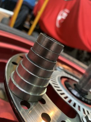

Moin! Weiß jemand auswendig die Achsdurchmesser vorne und hinten der RSV? Ich will mir ein Reifenmontiergerät bei Renngrib bestellen. Da muss man ev anderen Achsadapter mitbestellen? Grüße Chris

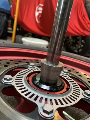

Die Montage-/Wuchtachse bei dem v.g. Gerät hat 20mm. Da holst du dir so einen Stufenkegel und bist flexibel mit den Felgen. 😉

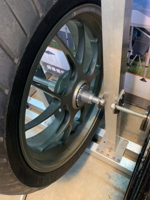

Falls du mal Ducati HR Felgen machen möchtest (Für BMW ist es ein anderer Adapter) holst du dir so einen Adapter
