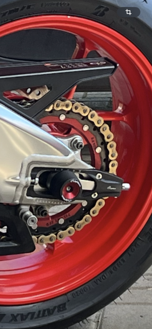

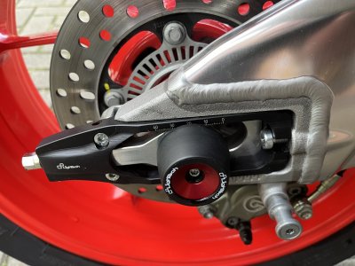

@Hulk zeig doch mal Bildern der Kettenspanner!
Wenn der Lightech aber in Ordnung ist hat die Achse keine Chance zu wandern.
Vielleicht hat er mit dem „entspannen im Vorfeld“ (bei angezogener Achse?) das Gewinde des Lightech ruiniert und gibt so der Achse die Möglichkeit sich nach vorne zu schieben.
Einzige Möglichkeit die ich noch sehe.
Wenn ich nachher zu Hause bin, kann ich gerne noch weitere machen

Also um das Thema mal zum Ende zu bringen. Mich würde noch interessieren WIE genau Du im Vorfeld die Kette entspannst? 🤔
Du öffnest die Achse und dann?
Drehst Du auf der linken Seite den Kettenspanner bis es nicht mehr geht nach vorne, oder nur ein paar Klicks.
Auch auf der rechten Seite? Und wie weit? 😳
In meinen Augen gibt es nur 2 Möglichkeiten.
- Entweder Du hast das Rad schief eingebaut. Am wahrscheinlichsten.
- Oder das Gewinde des Kettenspanners ist ruiniert und er kann sich bewegen und hat dann während der Fahrt nachgegeben.
Möglichkeit 2 würde dann auch mit Deiner Empfindung korrelieren dass am Anfang alles ok war und während dem fahren der Schiefstand auftrat. Was ich aber für fast ausgeschlossen halte.
Wenn Du dem auf den Grund gehen willst solltest Du den Spanner ausbauen und prüfen.
So Leute, heute noch einmal ne große Tour mit 400 Kilometern gemacht. Hat sich nichts bewegt. Alles wie es eingebaut wurde.
Ich werde wohl das Rad wirklich schief eingebaut haben. Schande über mein Haupt.
Ich danke euch für die zahlreichen Tipps und Antworten.
