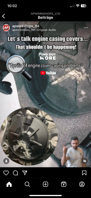

Hab grad heut ein Video gesehen .
Hat von euch schonmal jemand sowas unter seiner Geräuschdämmung gesehen ?

Vermutlich wieder völlig ausm Kontext das Bild...
Vermute, den Besitzer hats geschmissen, die Oberfläche der Aluminium-Schicht hats dadurch abgeschliffen und durch Salzzufuhr und zu wenig Pflege ist das oxidiert...

Haben wir auch gesehen, wenn mann durch Regen fährt, oder wenn noch schlimmer Regen und Salz fährt, bleibt die feuchtigkeit in die dämmung und korrodiert den Kupplungsdeckel,
Wir haben 2 Stuck angeschliffen und mit der Spruhdose nachlackiert.
Da ist Schaumstoff drunter und der liegt am Alugehäuse an… Hab damals das Zeug gleich demontiert und durch Bonamici Motorschutzdeckel „ersetzt“. die haben etwas Abstand zu den Motordeckeln - schützen und kann nix gammeln.
Ich hab meine letztens auch ersetzt. Ich hatte Staub, Dreck und tote Insekten darin. Ich bin absoluter Schönwetter und dafür war das schon erstaunlich schmutzig. Wenn man bei allen Witterungen und vielleicht auch noch bei gepökelten Straßen fährt, ist durchaus vorstellbar, dass dann so aussieht, wie Vince bereits schon geschrieben hat 👍🏻

Genau, so war es bei mir.
