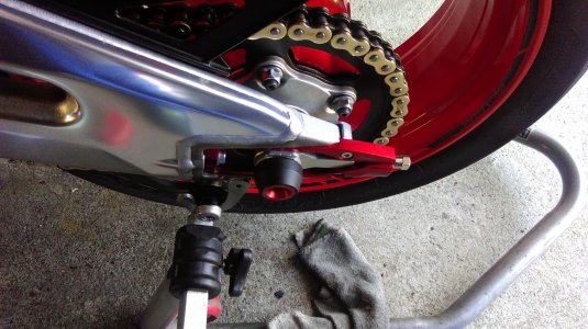

Hat jemand einen Tipp wie ich die goldenen Schmiederäder so richtig schön sauber bekomme?? Die Oberfläche ist ja etwas rauer als z.B. bei lackierten... bekomme die Fettflecken die von der Kette draufs

Also Petroleum kann ich nur unterschreiben. Hatte nach der letzten Inspektion von der Werkstatt auch irgendein Kettenspray auf der Kette (oder eher auf der Felge) das ging auch ums verrecken nicht runter. Kein WD40, kein Kettenreiniger, kein Felgenreiniger half da. Nur Petroleum hat's gerichtet. Ansonsten wenn es nicht gerade am speziellen Kettenspray scheitert habe ich bislang alles mit Würth Felgenreiniger weg bekommen. Ist neutral Reiniger und kann auch länger einwirken ohne irgendwas anzugreifen. Einfach drauf wenn man das Fahrzeug eh wäscht. Bei ganz hartnäckigen Verschmutzungen nach einer längeren Tour kurz mit einem Pinsel den Dreck anlösen sonst reicht sogar nur abspülen und alles kommt wunderbar runter.

Ich selbst habe jedoch keine Schmiedefelgen sondern die normalen roten Guss.
