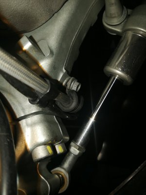

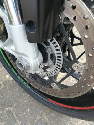

Heute Nachmittag ist mir nämlich schon folgendes aufgefallen weshalb ich die Werkstatt sowieso morgen kontaktieren wollte..
Hatte mir am Samstag 2 V4s angeschaut...die erste war vollkommener Mist und die 2te die ich dann mitgenommen habe joa... Service frisch.. Reifen frisch..und dadurch das im Januar erst beim Händler gekauft ja auch noch 1 Jahr Gewährleistung bzw. 6 Monate da Beweislastumkehr.. hatte da irgendwie ein gutes Gefühl bei, anmelden draufsetzen und erstmal Spaß haben war wohl nichts..😣

Sollen die Bilder einen Fehler zeigen? Ich raffs nicht 🙈
Genau so ist es leider :(
Dem Vorbesitzer habe ich die Fotos auch schon zukommen lassen und mit ihm telefoniert..der wollte das ganze schon garnicht glauben.. er hatte aber direkt nach Kauf des Bikes schon ein kleines "Fotoshooting" gemacht und beim ranzoomen sehen können das auch da besagt Schrauben schon lose waren! Und er ist so 150km sogar mit seiner Tochter hinten drauf gefahren bis er merkte das Bike ist nichts für Ihn...er war nicht sehr amused darüber..ich leider auch nicht da ich nach Abholung 150KM Autobahn nachhause und seitdem etwa 30KM auf der Hausstrecke gefahren bin bis ich das gestern entdeckt habe 😣

Wenn ich da deine Bilder so ansehe, würde ich die Maschine zurück geben und mein Geld wieder abholen, fertig.
Klar sind es für den ein oder anderen vielleicht nur Kleinigkeiten, aber mir würde das schon zu viel über die Werkstatt aussagen.
Wenn schon solche Dinge vergessen gehen, wie wurde wohl sonst an dem Motorrad gearbeitet 😱

die Bilder .. naja.. scho etwas "seltsam" sowas sieht man doch eigentlich schon beim "anschauen"... dann der 20tsd Service, freie Werkstatt, ob die wirklich das Ventilspiel überpürft haben 🤔 .. hier gibt es ein Beschreibung wieviel Aufwand das ist, mal locker 8 Std. und sollte wirklich ein "Profi" machen und wissen was er da tut. Dann der K&N Filter, geht gar nicht, nur Original, warum wirst Du auch im Forum hier finden. Was mich auch stutzig macht, der Vrbesitzer kauft sie, fährt 150 km und ist dann der Meinung das Moped ist nichts für Ihn ??? Wenn ich mir so ene Rakete kaufe, dann mache ich vorher eine Probefahrt um zu schauen ob mir das Moped liegt... irgendwie sagt mir mein Bauch , dass da was faul ist ... zurückgeben ?? Ich würde es mal versuchen, kommt auf den Kaufvertrag an, was da drin steht...

Beweisen kann er es ja, da der Verkäufer anhand seiner Bilder bestätigt hat, das es schon so war....

Zurück geben, naja , viel aufwand , viel zeit, mann hat die maschine gekauft weil mann es einen gefällt und mann will auch fahren, Ich würde mit den vorbesitzer sprechen, nach einen ventilspiel protokol fragen, wenn er das nicht kann, einen finanziellen kompromiss vorschlagen wegen kosten, und die maschine hinbringen zu einen Aprilia Werkstatt der was vom die maschine versteht, und die 20000 er machen lassen
