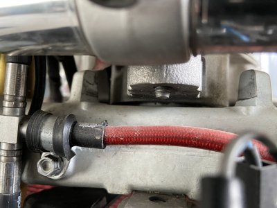

Anbei noch ein Foto von den Lenkeranschlägen. Es scheint als ob der Rutscher nicht sonderlich stark war. Oder was sagt ihr?

Lenkanschläge sehen normal aus.
Du kannst ja mal ein Gabelrohr ausbauen und dann versuchen, das andere um 360° zu drehen.
Wenn das klappt, steckst du auch das andere rein und machst es mit diesem auch.
Wenn beides ohne allzu großen Widerstand klappt, dann kann man eigentlich davon ausgehen, dass das Gabelsystem aus beiden Brücken und Rohren nichts hat.

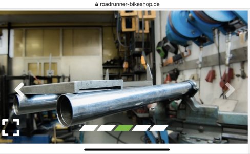

Constands ist von der Qualität eher nicht so zu empfehlen alle anderen sind eigentlich meines Wissens gut. Ob Sachs oder Showa kann ich dir nicht sagen. Ich besitze eine Gabellehre die ich mir selbst gefräst habe mit dieser kann man durch auflegen auf die Gabelholme sehen ob die Gabelbrücken verdreht sind. Sowas sollten die meisten Zweiradwerkstätten besitzen. Kannst also vielleicht auch zu einem nicht Aprilia Händler fahren. Das ganze prüfen dauert nur wenige Augenblicke.

Ich rede von einer Gabellehre die so aussieht damit du eine Vorstellung hast.

Das rechte Gabelrohr war um 0,84mm krumm. Die Gabelbrücken war um ein paar Zehntel krumm.
Die Teile wurden fachmännisch gerichtet (vielen Dank für den Werkstatttip Rolf) und sind nach erneuter Kontrolle im eingebauten Zustand gerade (über 4 Punkte, mit einer Lehre überprüft). Zumindest stehen die Gabelrohre parallel zueinander.
Fakt ist jedoch, dass die obere Gabelbrücke immer noch nach rechts zeigt.
