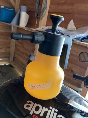

Wahrscheinlich schon ein alter Hut aber ich hab einen neuen Workflow entwickelt gegen nervige Wasserflecken nach der Fahrzeugpflege. Zwischen Shampoo und klarem Wasser aus dem Schlauch und der darauf folgenden Trocknung mit was auch immer, einen Zwischenschritt einbauen. Und zwar mit destilliertem Wasser aus der Sprühflaschen. Einfach von oben nach unten alles locker einsprühen und dann großzügig trocknen. Wenn Tropfen übrigbleiben, z.B. auf Felgen, Lenker oder anderen schwierigen Stellen ist das völlig wurscht. Für einen Durchgang braucht man ca. 1Liter destilliertes Wasser. Geht schnell und 5 Liter Kanister kostet 1,80 €. Regenwasser aus der Regentonnen würde ich nicht nehmen.
