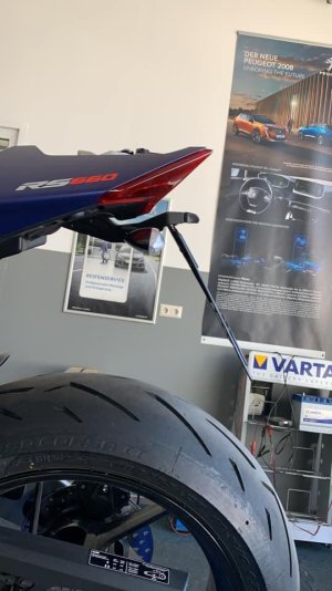

Ich sag dir das war ne Punktlandung :ROFLMAO: , und ich musste auch den Spalt etwas weiter „schleifen“ weil die Schraube minimal nicht durchgepasst hat , aber alles in allem passt perfekt . Bezüglich der Blinker ist es tatsächlich der Winkel vom Foto nach dem ich das Bild hochgeladen habe war auch mein erster Gedanke „hui die Blinker sehen aber gut versteckt aus“ haha
Hab am Wochenende den IQ5 verbaut. Damit ich da nur ein Mal ran muss habe ich auch gleich Zubehörblinker von Kellermann verbaut.
Erstmal das Ergebnis und folgend dann Bilder und Impressionen vom Zusammenbau. Ich als kompletter Laie habe schon eine Weile gebraucht (3h). Ist mein erstes "Basteln".
Auch wenn der IQ5 von der Länge nicht der kürzeste ist, finde ich den Abschluss mit dem Soziussitz sehr gelungen.
