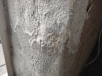

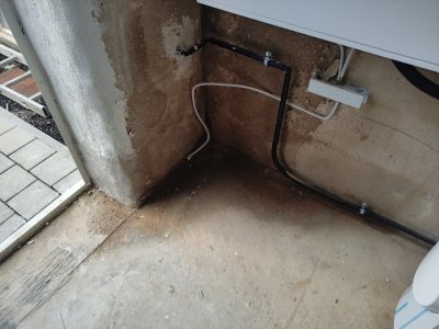

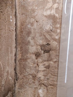

Ich habe mir mal den Schlüssel vom Heizungsraum geschnappt und reingeschaut.
Und hier sieht es gar nicht gut aus. Ich glaube da muss der Vermieter mal was machen. Da kann ich in der Garage so viel lüften wie ich will.
Eine Außenwand ist so nass, dass ich mit dem Finger einfach Löcher reindrücken kann. Wie nasser loser Sand fühlt sich das an. Als Laie würde ich es sagen es dringt von außen über die Wand ein. Ich kann nämlich von außen bis auf die Dämmung gucken und sehe förmlich wo bei Regen das Wasser in die Wand eindringt.

Das im Heizungsraum dürfte Saliter sein. Dafür gibt es aber ein Mittel zum Einsprühen oder mit den Pinsel auftragen. Gibt`s z.B. auch auf Amazone.
Würde ich den Vermieter mal zeigen.
Viel lüften ist nicht der Weisheit letzter Schluss. Richtig lüften! Da scheint es kalte Stellen zu geben an denen die Feuchtigkeit kondensiert. Gerade im Sommer ist daher Dauerlüften kontraproduktiv. So wie die Wände aussehen müsst da ohnehin der Putz ab und dann einen Behandlung gegen Salpeterausblühungen vollzogen werden, sonst hält da langfristig auch kein neuer Putz.
