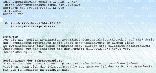

Das mit der reifenbindung ist so nicht ganz richtig.
Ja, wir haben keine reifenbindung mehr für den typ reifen mit 190/55, aber sehr wohl bei 200/55 sind nur bestimmte von aprilia freigegeben.
Falls ich falsch liege, darf man mich auch eines besseren belehren.
Ansonsten muss nur noch die reifendimension und geschwindigkeitsindex stimmen. Hab mich dazu letzten sonntag mit nem polizisten unterhalten...
Und noch ne info bzgl. geschwindigkeitsindex. "w" bedeutet <270 km/h und "(w)" bedeutet >270 km/h...
Somit ist auch bspw. der conti road attack 2 evo auf der tuono in 190/55 zulässig.
Sorry für offtopic.

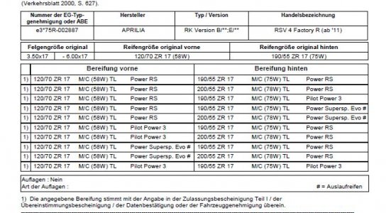

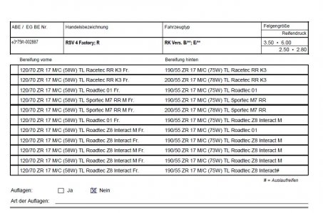

Also Fabrikatsunabhängig. Um Ärger zu vermeiden hab ich es so gemacht.
Ja, war schon ein Act. Hab ihm die COC gezeigt und da ist ja nur der Metzeler drin. Felgendaten und fertig.
Wobei hab gerade gefunden dass unter E3 75R-002887 auch der Michelin angegeben ist.Metz..JPG Mich.JPG
