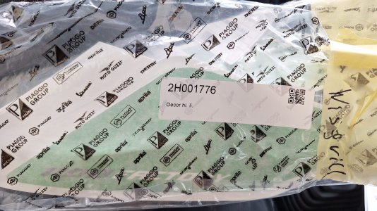

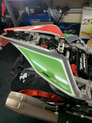

Meine Tuono ( 2017 MJ ) hat am Heck die grünen Aufkleber seitlich dran. Diese sind inzwischen nicht mehr schön da sich die erste Beschichtung löst. Hab jetzt neue gekauft und möchte diese kleben.
Meine Frage :
Kann ich die nass kleben ? Wenn ja was nehme ich am besten ? Wasser ? Glasreiniger ? Seifenwasser ? Habt ihr da Erfahrung ? Ode Neuss ich es trocken kleben ?

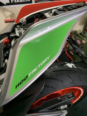

Ich danke euch… dann mach ich es nass mit Spüli 😉👍🏻
