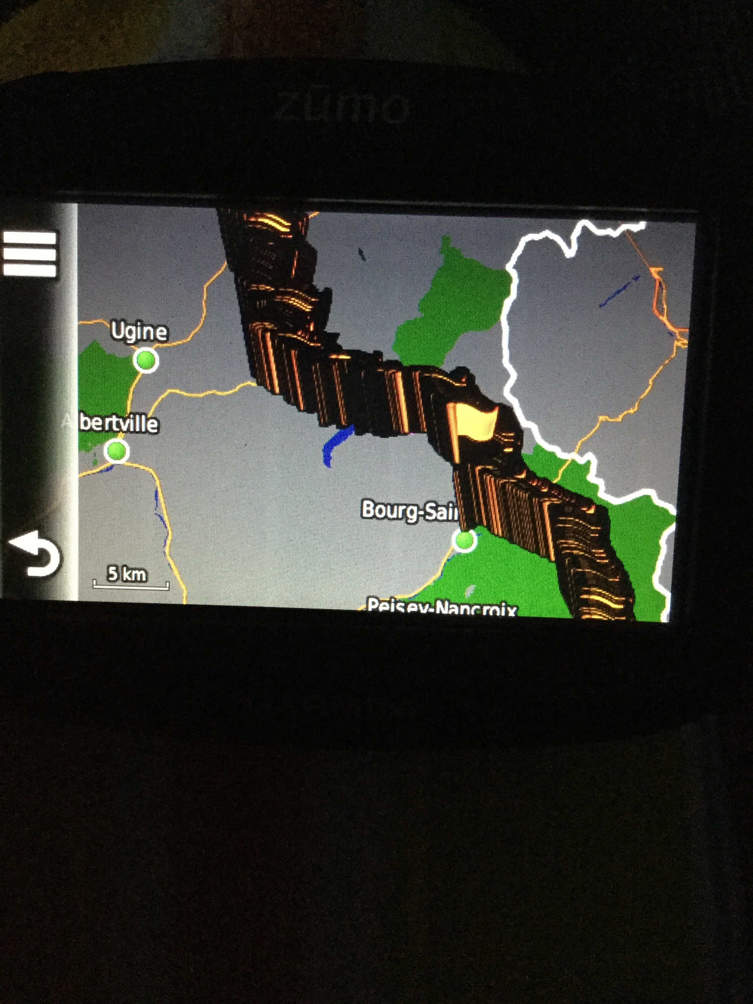

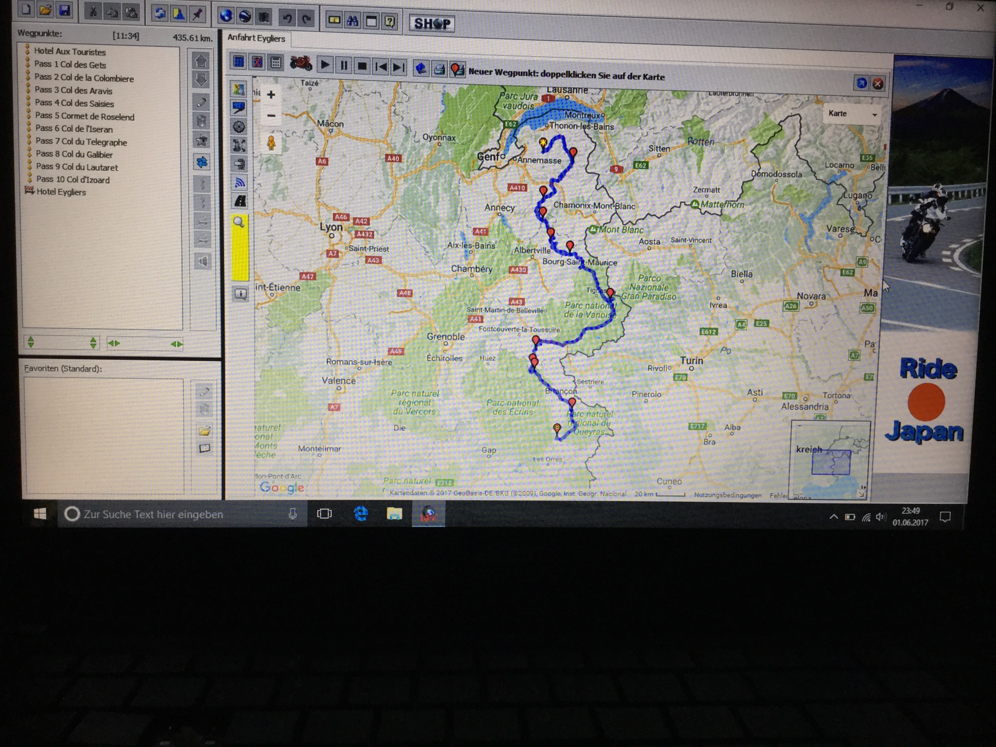

Hi Leute,

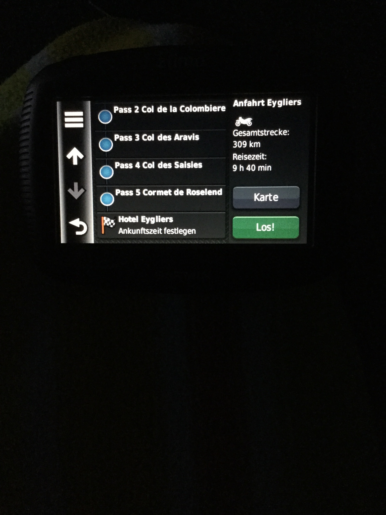

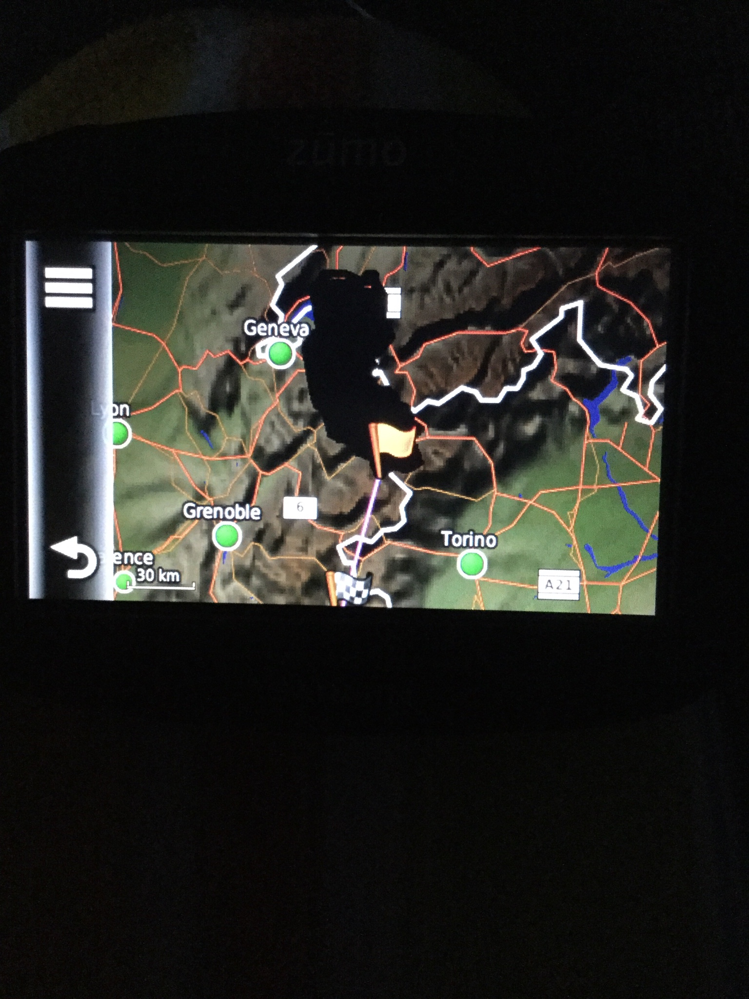

fahr nächste Woche für ein paar Tage nach Südfrankreich und bin grad am Route planen.. und zwar vom Genfer See nach Guillestre. Hab die Route mit dem Programm Tyre geplant, alles bestens. 10 Pässe, 10 gesetzte Wegpunkte. Aber sobald ich die Route aufs Navi importiere sind nur die ersten 5 Wegpunkte in der Liste. Wenn ich mir das ganze dann auf der Karte im Garmin anschaue sind die ersten 5 Wegpunkte genauso wie ich sie am PC geplant habe und die letzten 5 fehlen.. mein Ziel ist allerdings zu sehen und mit einer geraden Linie (Luftlinie) von Wegpunkt 5 verbunden.
Kann mir da jemand helfen?
Danke Gruß Flo
Ps: der riesige Schatten sind etliche Wegpunkt Fahnen[emoji15][emoji15]
