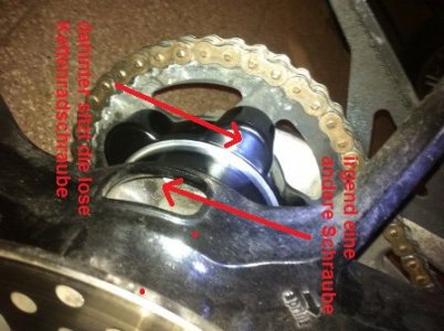

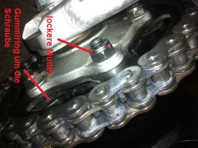

Hallo zusammen,
mir ist gestern beim putzen meiner RSV4 aufgefallen das 2 der 5 Muttern am Kettenrad lose sind. :eek: Um die festzukriegen muss ja scheinbar das Hinterrad raus weil sich die Schraube mitdreht beim versuch die Muttern fest zu schrauben.
Da ich bis jetzt an meiner RSV4 die Reifen bisher wechseln lassen habe mal kurze Frage dazu:
Reicht es die Achsmutter zu lösen oder müssen Bremssattelbolzen auch raus um das Rad rauszubekommen?
Ich habe gelesen irgendwie muss auch der Geschwindigkeitssensor gelöst werden, stimmt das?
Achsmutter 120NM, wieviel NM brauchen die Bremsattelbolzen?
Wenn das Hinterrad raus ist kann ich von hinten die Muttern kontern und festziehen (Drehmoment?) + Loctite festkleben richtig?

Um die schrauben an zu ziehen muss das rad nicht raus. Geht mit ner Nuss + Verlängerung + Ratsche. Und die muttern mit nem 13er ringschlüssel
Hatte das Problem auch bei meiner.
Hab alles mit Loctite gesichert. :razz:
Sorry aber ich weiß nicht wie das gehen soll. Wo soll ich den da mit der Nuss ansetzen? Vgl. Bilder
Ok danke Leute. Muss ich den nun für den Hinterradausbau nur die Radmutter lösen oder muss der Bremssattel oder irgendwas anderes auch gelöst werden? Wenn ja wieviel NM brauchen die Bremssattelbolzen?
Thx :)
