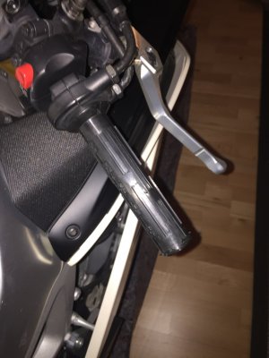

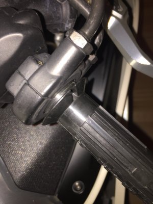

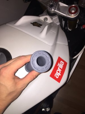

Hey, wie habt ihr denn die Griffe über diese Erhöhung gezogen, ich müsste da nachschneiden damit es passt? Und ich hab auch ein etwas gewellten griff wenn er montiert ist, da ja die „Spurrillen“ vom Original noch auf dem Gagriff sind, wie habt ihr das behoben?

Hallo Julian,
gar nicht. Ist bei den Renthal nicht möglich aber halb so wild, der Gasgriff sitzt auch so bomenfest!
Kauf dir prinzipiell schon mal ein Kurzhubgasgriff, mit dem originalen is ja nervig. Und bei dem KHG kannst auch ganz normal deinen Renthal Gummi draufschieben. Auf der linken Seite wirst aber trotzdem den neuen Griffgummi mim Dremel bearbeiten müssen damit er über die APRC Klemmung passt.

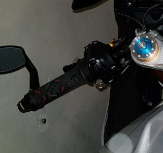

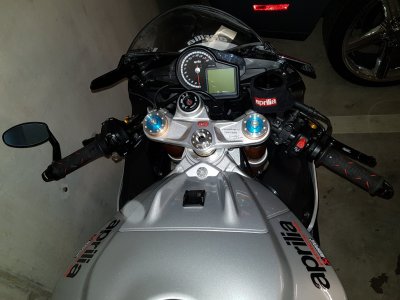

Hab auch die von progrip montiert musste sie einwenig ausschneiden wegen der Erhöhung. Passen jetzt perfekt und sehen und fühlen sich viel besser alls Original an.

Die erhöhungen mit einem cutter stutzen, dann mit der Flex mit einer Fascherscheibe Glätten , das geht einwandfrei, habe selber die Renthal road racing Hart montiert, da verdreht sich auch nix
