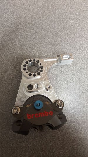

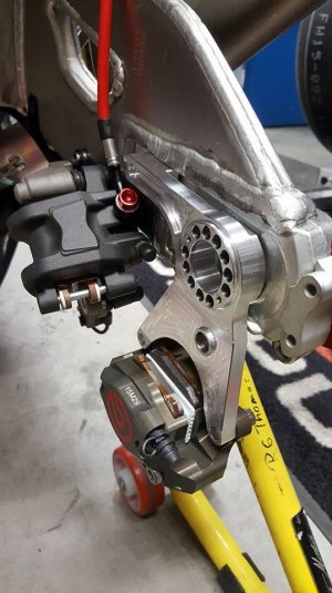

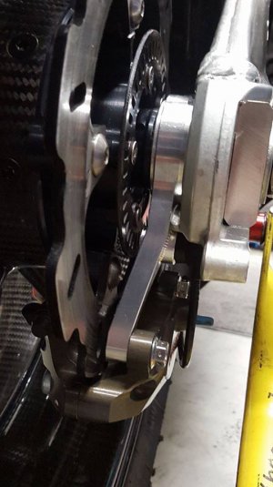

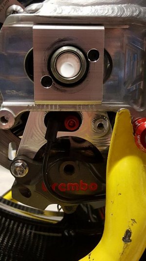

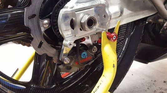

Hallo allerseits!
Ich liebe es, immer wieder geile Teilchen zu finden, da ich eh einen neuen Bremssattelträger benötige, etwas weniger Gefummel beim Radwechsel haben möchte und ausser auf Carbo und Titan auch auf gefrästes Alu abfahre ;)
Meine Wünsche und Gedanken wurden im Netz erhört ... und ich hab einen Träger gefunden. Das Teil passt nur auf die RSV4 ab 2015er wegen der längeren Radführung ...
so sieht das Teil aus ....
16593469_1360257087379542_786103427_o.jpg 16650245_1360257094046208_641328808_n.jpg 16684424_1360257074046210_1465477590_n.jpg 16684761_1360257097379541_1100530695_n.jpg 16700110_1360257084046209_1370576268_n.jpg

Eigentlich verstehe ich ja nicht, wie man wegen 2min Zeitersparnis so einen Aufwand betreiben kann, aber der gefräste Bremssattelträger sieht gut aus.
Mir würde noch besser gefallen, wenn der Bremssattelträger eine Möglichkeit bieten würde, das Rad darin abzulegen. Das wäre konstruktiv durch einen halbrunden Absatz ohne weiteres zu realisieren.

Hallo ej#25
Ich muss eh einen haben und 250€ ist bei unserem Hobby nicht die Welt ....
Klar wäre mit Führungen noch einen Luxus mehr, aber dann beginnen wieder die "Problemchen" ... für welche Hülsen?
Ich hab OZ Piega R Felgen mit eingepressten Hülsen, also andere Dimensionen als Serie. Da müsste ich auch wieder basteln :whistle:
So für mich optimal im Preis/Leistungsverhältnis und ausser Trägerplatte austauschen keinen Aufwand (y)

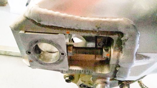

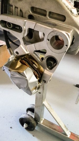

Hinz, meine Wenigkeit un Peter Kollmer haben uns mal an einen Tisch gesetzt und überlegt, wir könnten den serienmässigen Träger anpassen, erleichtern und zu einer Einbauhilfe "light" machen ... das spart Kosten und erfüllt den Zweck genauso :)
Der Prototyp steht dank unserem "Daniel Düsentrieb" aka @Hinz und jetzt geht es noch um die letzten Feinheiten wie Edelstahlschrauben besorgen und Oberflächenfinisch organisieren. So schwarz eloxiert wär schon noch schick ....
Die Ankerplatte ist jetzt von 292 auf 248 Gramm abgespeckt worden. Durch die horizontale Anbringung der Schrauben wurde der maximal mögliche Einstellbereich beibehalten ....
So sieht dat Ding nun aus .... da original alles plug&play
