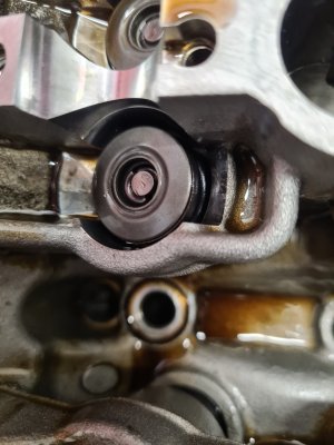

Der Zylinder hatte keine Kompression, weil das Ventilspiel zu klein war. Es hat sich ein Ventilkeil durch das Vetil gearbeitet. Siehe Fotos. Sowas habe ich bisher noch nie gesehen und kann es mit bei 160 Stresskilometern auch nicht erklären. Eine Vermutung ist dass der Shim im Vetilteller geklemmt hat und so ein kleines Spiel zwischen Ventil und Keil entstehen konnte.
