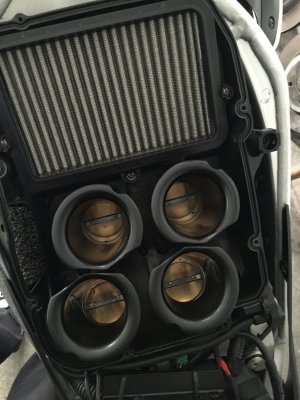

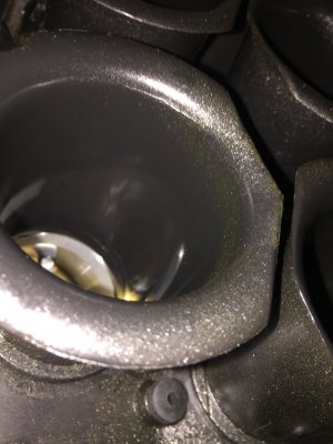

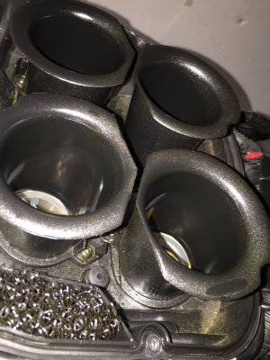

ich habe der bella gestern neue NGK iridium kerzen gekauft und angefangen den motor frei zu legen. tank runter, luftfilter auf und was ich dort auffand ist nicht normal! schaut bitte selbst auf den bildern!
die ansaugtrichter waren voller schmutz!
ist der luftfilter der auf dem foto zu sehen ist original?
der rot makierte spalt sieht für mich eindeutig aus als könnte der motor dort falschluft ansaugen, gewollt? aber doch wohl nicht ungefiltert was es eindeutig ist !
die drosselklappen selbst sehen erstaunlicherweise 100% sauber aus!
aber das ist doch bitte nicht normal? welchen filter empfehlt ihr mir??
