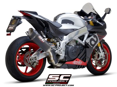

SC Project für Euro 4 mit Straßenzulassung kommt!
auf der Website ist er auch schon für die Tuono gelistet. Bin mal gespannt wie lange es noch dauert.
Wollte mir auch schon für nächste Saison den Akra kaufen, jetzt warte ich aber doch noch ab.
Bild in groß.

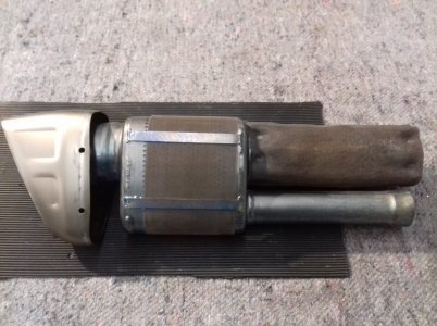

War das nicht bei der E4, dass die Klappe im Endtopf ist und einen Bypass freigibt. Es deshalb ein wenig kostenintensiver ist, bei Akra Ersatz zu finden, weil die da dann auch eine Klappe reinbasteln?
So ist es, das Prinzip ist bei beidensehr ähnlich, allerdings flüstert das Original nur direkt über die Schlitze/Bypass am unteren Auslass des Endschalldämpfers. Beim Akra geht es nach dem Bypass wieder in die große Dämpfungskammer aus dem gemeinsamen Auslass.
Sofern eine Klappe verbaut wird, ist ein db-Killer nicht zwingend erforderlich, mit db Killer wird es dann vermutlich eher zugestopft sein und obenherum Leistung fressen.

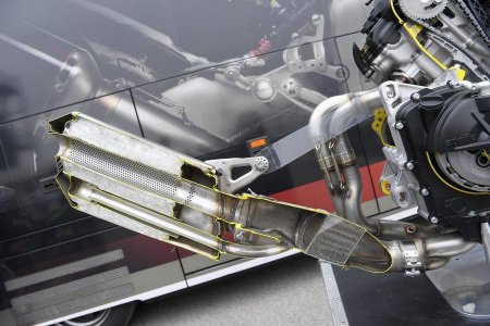

Wenn das auf dem Bild das fertige Endprodukt sein soll dann frage ich mich wo die Klappe ist? Ebenfalls gehen die Bowdenzüge auch nicht zum Endtopf.
Vielleicht haben sie mit dem Topf ja auch die A2 Variante kreiert, die auch aufs Hahntennjoch darf?
