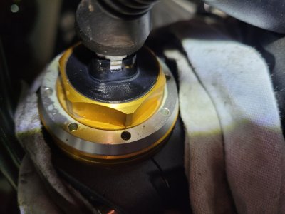

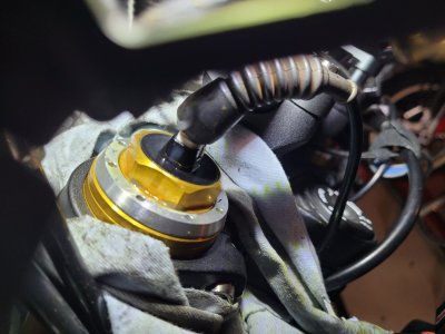

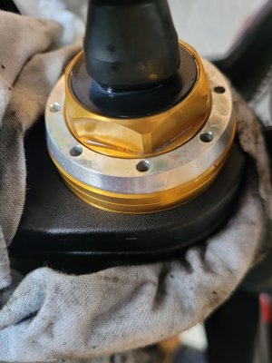

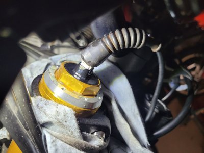

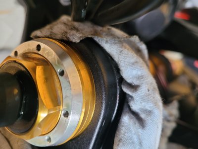

Ich hab die Gabel am Freitag erhalten und gleich Samstag eingebaut.
Anzugsmomente wie vorgeschrieben, 25 oben, 10 unten.
Ich habe noch am selben Tag eine Probefahrt von ca. 50 km gemacht. Alles gut.
Am Sonntag habe ich eine Tour von knapp 300 km gemacht. Alles gut.
Dienstag eine Tour nach Greding, ca. 150 km. Alles gut.
Gestern war ich noch mal in der Garage und habe geschaut, sah immer noch gut aus.
Also habe ich gestern die Verpackung entsorgt.
Heute wollte ich den Vorderreifen wechseln, weil der für die in 2 Wochen geplante Schwarzwaldtour nicht mehr genug Profil hat, ich werfe einen Blick auf die Gabel... Gabelöl!
Ich drück mit dem Finger auf die Abdeckung des Stellmotors, kommt am Rand ein kleines Luftbläschen, wie um einem noch den Stinkefinger zu zeigen.
Ich werd bekloppt 😭

Ich frage mich gerade, ob das gar nicht wirklich der Stellmotor war, sondern der DHL-Mann damals nicht nur den Stecker kaputtgekriegt hat, sondern gleich noch die Gabel so verzogen, dass die nicht mehr dicht wird...

Ich fasse mal kurz zusammen:
Du sendest 2 Gabeln zu Wartung und eine davon bekommst du mit defektem Stecker zurück.
Diese eine sendest du wieder hin und es kommt ein anderer Motor rein.
Nach wenigen hundert KM sifft die eine Gabel oben beim Motor raus. Die andere, die du mit intaktem Stecker zurückerhalten hast, nicht.
Diese undichte Gabel wird dann wieder mit dem Motor, der den defekten Stecker hat ausgerüstet. Vorübergehend.
Der Motor ist der originale, der 30tkm dicht war.
Jetzt sifft auch dieser Motor. Gleiche Symptome wie bei dem anderen Motor.
Die Gabel, deren Motor nie ausgetauscht - aber hoffentlich mal ausgebaut wurde - macht das nicht. Die ist dicht.
Das austretende Öl kommt immer durch den Motor. Nicht an der Seite. Dann kann es eigentlich nur am Motor liegen und nicht am Gabelrohr.
Maximal noch am Innenleben.

Ich bin mir im Moment nicht ganz sicher, ob das Öl aus dem Motor kommt. Vom aktuellen Zustand ausgehend, habe ich eher das Gefühl, es kommt doch an den Dichtungen raus, und das Öl suppt aufgrund seiner Viskosität und Adhäsionskräften auf den Plastik des Stellmotors. Da der Effekt noch ganz frisch ist, weiß ich noch nicht, ob auch im Stecker Öl steht. Dann wäre es ganz sicher wieder der Motor.
