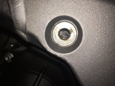

Hey Leute,
woollte gestern meinen Zentralständer zusammenbauen und jetzt ist mir beim Tauschen der Motorschraube die Schraube die man zum Halten des Ständers für die Motorschraube austauscht im Motor abgebrochen, sie ist also nicht zwischen Rahmen und Motor, sondern komplett im Block.
Wollte fragen ob man die Schraube da irgendwie wieder rausdrehen kann und vielleicht ein neues Gewinde bohren kann, eventuell sogar auch wieder ein 13er. :/

Naja, sollte eigentlich möglich sein die Schraube anzubohren und mit einem Linksausdreher herauszuholen.
Musst aber einen qualitativ hochwertigen Linksausdreher verwenden - die billigen brechen gerne ab und dann kriegst du die Schraube nie mehr raus.
Weil die Schraube "9" geht in den Halter "21". Und diesen kannste wechseln.

Ist die original Schraube abgerissen, oder die vom Ständer? Von welchem Hersteller ist der Ständer?
Picke hat's richtig gesehen. schraub die Ritzelabdeckung ab und löse die drei Inbus Schrauben von der Halterung. nach Entnahme des Halters sollte das Ausdrehen des Gewinestücks kein Problem darstellen.

Würdet ihr sagen, dass man den Halter Nr. 21 so easy tauschen kann, ohne den Motor von unten irgendwie abzustützen?
Ich würde den Bug wegmachen und unterlegen.
Alleine schon wegen dem erneuten Einfädeln der neuen Schraube mit Hülse.

Wie Luigi sagt bau den Motorhalter ab. 3xM8 Innensechskantschrauben hinter der Abdeckung vom Ritzel. Das Teil kannst du einfach demontieren ohne den Motor zu unterstützen, passiert nichts. Die Schrauben naher wieder mit 25Nm anziehen.
Wenn es wie unten beschrieben nicht klappt das Teil kostet 25€ neu.
Ich habe versucht mit einem Linksdrall von Vorne aber auch der brach ab.DDas Gewinde hatte gefressen.
Mach es lieber direkt richtig und nicht wie ich. Das Gewinde hat garantiert auch gefressen.
Nach Ausbau bohre von der anderen Seite ein 5mm Bohrung und schneide ein M6 rein. Mit einer Schraube dann rausdrehen.
Das ist die einzige Chance.
