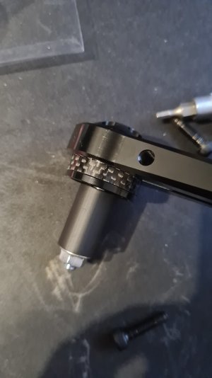

Is doch vom Bild her alles Glasklar oder etwa nicht.
Offensichtlich nicht. Es ist vielleicht für dich klar, weil du es gebaut hast und es aus allen Perspektiven kennst.
Ich sehe eine an einem Zylinder befestigte Klemme, teilweise mit Carbon und einer Kappe rechts, während links irgendein schwarzes Rohr ist aus dem ne Schraube mit Mutter rausragt.
Und genau das macht mich neugierig. Her mit den Infos und Bildern 😄
Das "Schwarze Rohr" ist eine "Gummiquetschhülse" oder wie das Dingens auch korrekt heißen mag?
Wenn man von aussen die Schraube anzieht, weitet es die Gummihülse auf und das Lenkerendengewicht sitzt bombenfest im Lenker!
Der Rest dürfte klar sein...

Danke @veetwotuono, das sah für mich aus wie schlecht lackiertes Metall oder aus dem 3D Drucker, an Gummi habe ich nicht gedacht :)
Das einzige was ich nicht verstehe @bolzi: Du hast also ein passendes Lenkerendgewicht genommen, ne lange Schraube rein und dazu die Gummiquetschhülse, soweit cool. Aber wie ziehst du die Mutter fest, wenn die Hülse dazu erstmal im komischen Lenker drin ist? Oder ziehst du sie vorher passend fest und ballerst sie mit Kraft rein? Die Idee gefällt mir, wäre froh über Infos und sogar Links für die passenden Teile :)
....... Du hast also ein passendes Lenkerendgewicht genommen, ne lange Schraube rein und dazu die Gummiquetschhülse, soweit cool. Aber wie ziehst du die Mutter fest, wenn die Hülse dazu erstmal im komischen Lenker drin ist? Oder ziehst du sie vorher passend fest und ballerst sie mit Kraft rein? Die Idee gefällt mir, wäre froh über Infos und sogar Links für die passenden Teile :)
Ich antworte jetzt einfach mal an Stelle vom Andreas wie die Dinger funzen:
Man steckt die im entspannten Zustand in den Lenker und zieht dann von aussen die Schraube an.
Die Mutter dreht sich innen nicht mit, sondern "wandert" dann auf Schraubengewinde nach aussen und quetscht die Gummihülse!
Die weitet sich auf und verspannt das ganze bombenfest im Lenker!
Ist Dir das Funktionsprinzip klar geworden?
Hoffe ich konnte das einigermaßen verständlich beschreiben
Ja klar, konnte es mir vorher nicht vorstellen weil sich nach meinem Verständnis die Mutter einfach mitgedreht hätte. Ich brauch son Ding 😄

Gerade ausprobiert und montiert. Das Gummi hält das Gewicht gut im Lenker, aber dieser Plastik-Carbon-Ring ist relativ lose. Dadurch drehen sich die Highsider Victory
leider zusammen mit dem Plastik-Carbon auf dem Gewicht hin und her. Da kann ich die Lenkergendgewichte noch so festziehen :/
