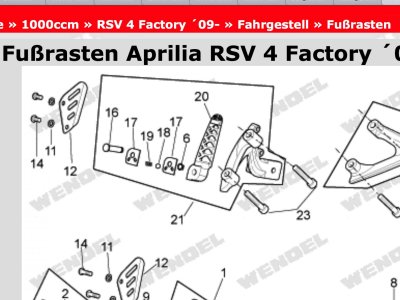

Doch, es gibt da extra unten im rechten hinteren Halter das entsprechende Loch.
Siehe im Bild zwischen den beiden Schrauben Nr. 23

padauz, da ist echt ein Loch, war grad in der garage und hab mir die fußraste angesehen! vielen dank jungs, werde am Wochenende gleich probieren, da den Bodis festzumachen :danke:

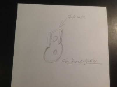

Bin zwar kein techn. Zeichner, hab es aber mal probiert, wie das Teil in etwa aussieht.

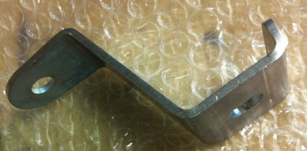

Hab mir das ganze mal genauer angesehen.
Was ich für die Befestigung an der Soziusfußraste brauche ist DIESES Teil.
Ich habs damals beim Bodis SBP dabei gehabt, wusste aber nix damit anzufangen. daher hab ichs, als ich den Topf weiterverkauft habe, dazugelegt.
Jetzt beim P-Tec II war sowas nicht dabei! Hat vielleicht jemand von euch sowas zuhause herumliegen und würds weitergeben?
Das original Teil sieht anders aus. So wie ein paar Posts weiter oben gezeichnet.
Aber ist ja egal. Wird schon jemand was übrig haben.

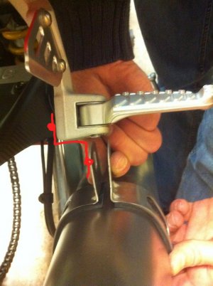

Also ich hab jetzt die Fußraste montiert und wenn ich den Topf drunter mit der Schelle festmachen will, würde ich ganz genau dieses Teil brauchen, denn mit einem geraden blech komme ich da nirgends zusammen.
Die Halteschelle vom Auspuff muss ich ein stück hinter die FUßraste positionieren, sonst würde sie unten an der fußraste anstoßen.
Ich kann den Topf aber niemals so weit nach innen "biegen", dass ich da auf einer Höhe mit dem Schraubloch der Fußraste bin, denn da ist die schwinge im weg.
