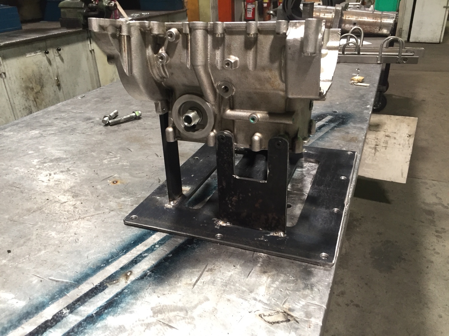

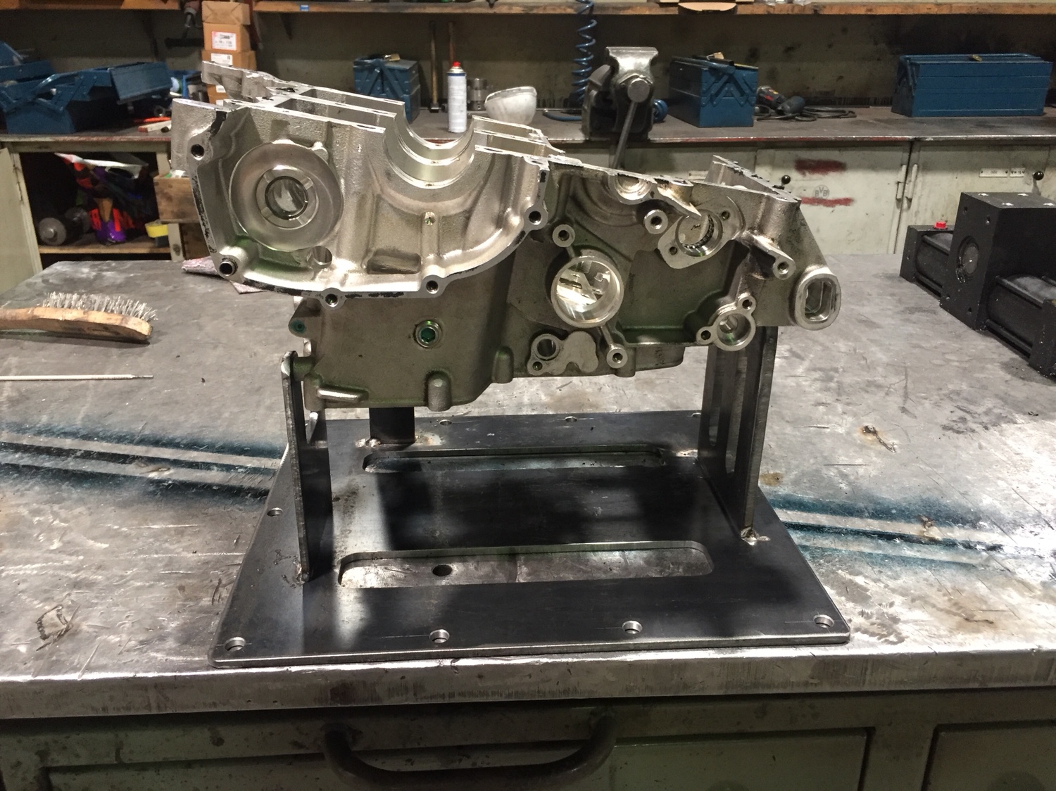

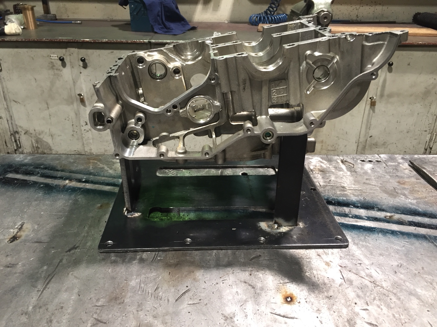

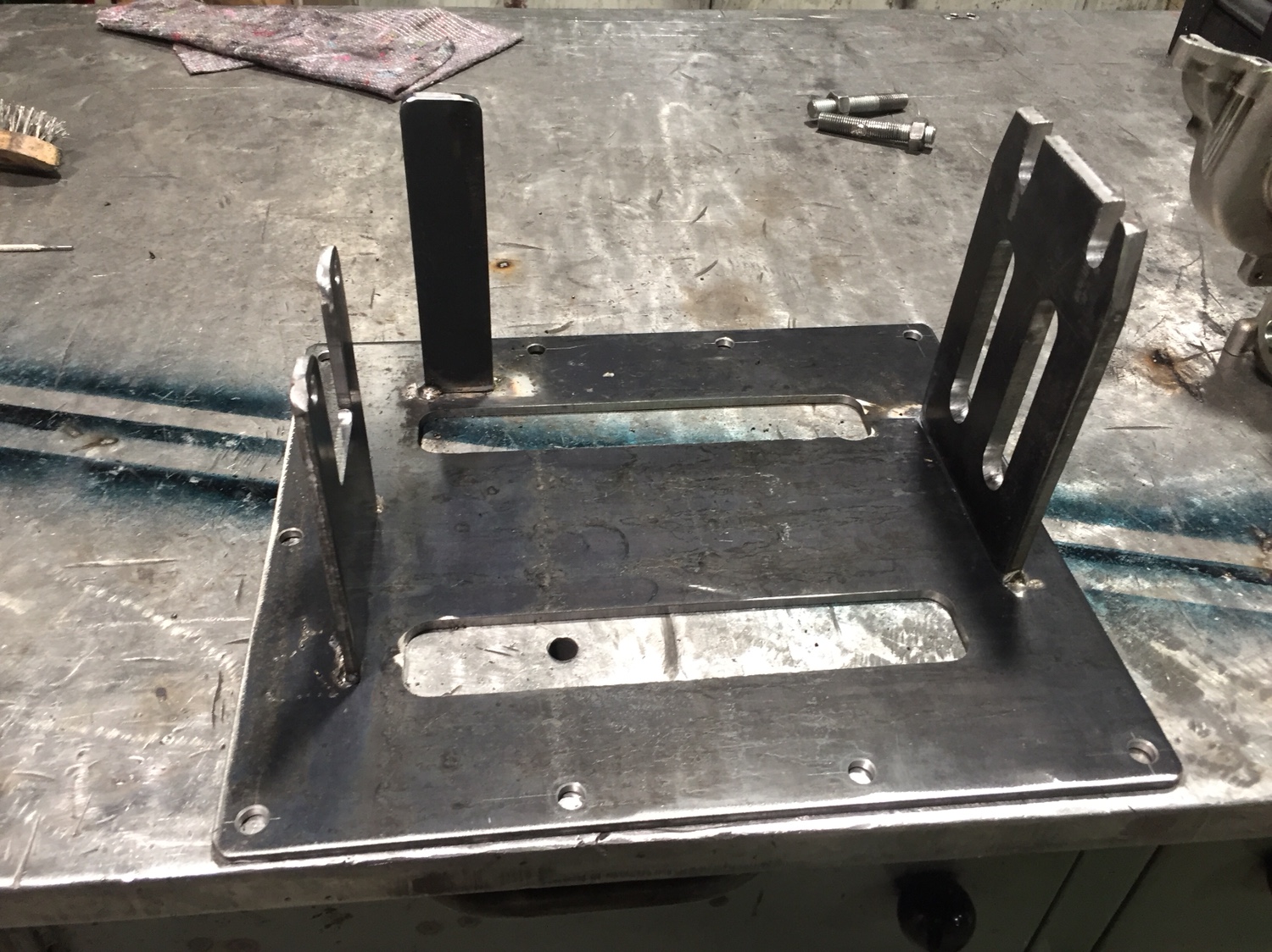

So heute mal angefangen.
Prototyp fast fertig. Fehlen noch knotenbleche und ein paar Details. Kommen aber noch mehr Bilder
Sag, schweisst du noch mit Elektroden ??
Was baust du sonst noch wo Elektroden schweisse musst ?? Gas oder Kraftstoffleitungen oder Tanks ??
Ich hab das nur mal eben geheftet. Schweißen lasse ich das unsere Schlosser machen. Reicht das ich den Rest gemacht hab

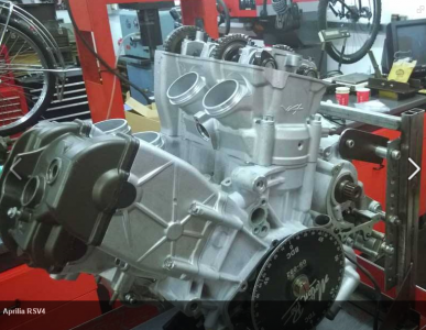

Diese Ständer haben alle den Nachteil, dass man damit nicht arbeiten kann. Alle Schrauben zum trennen der Gehäusehälften werden von unten geöffnet, daher sollte der Motor von unten zugänglich sein. Also auf den Kopf gestellt werden können.
Außer man will das wirklich nur zum lagern verwenden und nicht zum am Motor arbeiten.
Wenn am Motor gearbeitet werden soll benötigt man einen Haltebügel der den Motor an seinen Anschraubpunken (M10) aufnimmt.
der Halter sollte denn an gängige schwenk- und drehbare Motor-Montageständer angeschraubt werden können.

Also der soll nur zum lagern und Transport sein.einen zum arbeiten müsste man mal probieren und messen
Das zweite Bild vom Henning ohne Schweißnähte wäre am geilsten schneiden kanten fertig und eventuell aus Alu(y)(y)
