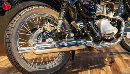

Also das ist ja mal eine gelungene, intelligente Auspuffkonstruktion, die Kawasaki da ihren neuen Retro-Modellen für Asien gönnt:
Der Vorschalldämpfer und der KAT liegen unter dem Motor, und der Abzweig vom Krümmer dahin, als auch der Abzweig zurück zum Endtopf, werden von einer eleganten Abdeckung so verdeckt, dass man von Außen den Eindruck hat, das ist ein Auspuff "wie früher", ganz ohne die nötige E5-Technik.
Nicht dass das Mopped als solches mich anspricht, aber so Lösungen sind doch echt schick, oder?
Hat allerdings den konstruktiven "Nachteil", dass du dafür den Platz unter dem Motor haben musst, respektive den Motor weiter nach oben positionieren musst.
Dadurch wandert der Schwerpunkt nach oben und hat negativen Einfluss auf das Fahrverhalten.
Ja, mag sein, aber gegen die Brotdosen kannst Du eh nix mehr machen, die haben ja praktisch alle neuen Modelle. Aber wenns eh net anders geht, dann ist die Art das so zu verstecken ziemlich elegant.

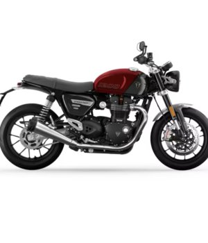

Schau dir mal die Speed twin und thruxton Modelle an, das macht Triumph schon seit einiger Zeit so (Brotdose zwischen dem Rahmen versteckt) geht leider aber auch nur bei "klassischen" Motoren, wo der leistungsoutput nicht sonderlich hoch ist.
