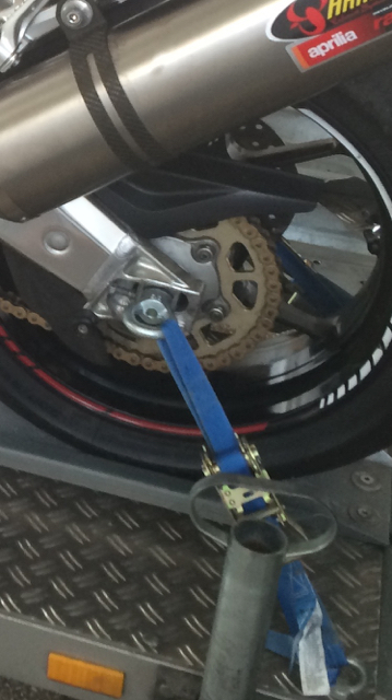

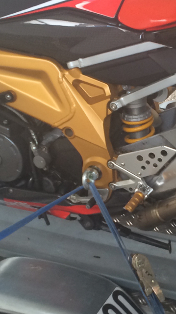

Genau-Vorne durch die Achsen und für hinten durch die Schwingenaufnahme. Funktioniert perfekt und kannst Du für schmales Geld selber herstellen.
Michael
5€ die Gwindestange + 2 Unterlegscheiben
2€ pro Öse
Das Gewinde der Stange aber an 2-3 Stellen umwickeln.
Sinnvollerweise sollte der Zurrgurt aber Haken haben und nicht wie im Bild direkt um die Öse gehen (Der Gurt scheuert sich sonst mit der Zeit durch).

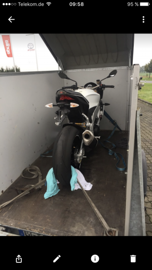

Ich verzurre die Tuono und RSV immer an der unteren Gabelbrücke und hinten durch das Hinterrad das es nicht Stempeln kann.
