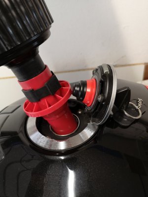

Hi,
die Verjüngung ist abgesaegt im Tankstutzen, jedoch kommt man garnicht am Deckel vorbei:(
Nur anderer Tankdeckel moeglich oder habt ihr's anders gelöst?
VG,
VWFan

Ah sry überlesen.
Also stößt der rote Ring am Deckel an?
Dremel den doch mal weg?
Ja genau. Man könnte den Tuff Jug Ring wegdremeln, klaro👍Wollt mich halt schlau machen, ob's noch andere Lösungen gibt.

du brauchst für den Schnelltanker einen Lightech oder Evotech Schraubdeckel
Dachte eigentlich mit dem absaegen der Verjüngung waer's getan und nicht das man doch noch n anderen Deckel braucht.
Reicht leider auch nicht mit abgezogenem Schluessel...Der Adapter wuerde gehn, allerdings laueft's damit ja ueber...Werd den Tuff Jug modifizieren. Dann berichten.
So, 2 "Elemente" vom Tuff Jug Ring entfernt, das passt jetzt mal zumindest. Den Konus im Tankdeckel muss ich sogar noch weiter kuerzen, obwohl der vielleicht insgesamt noch n cm hoch ist. Abdichten tut der doch eigentlich nichts oder? Denke das ist eher ne Vertanksicherheit...
So ist es.
Habe meinen auch vollständig entfernt. Damit geht das Tanken allgemein zwar jetzt deutlich schneller, man muss aber an der Zapfsäule aufpassen, das es nicht überläuft/spritzt. Das ist dann leider auch nicht mehr so optimal.

@Zillo: Verstehe, guter Hinweis 👍Kuerze den Konus dann halt grad so viel wie nötig.... Find den original Tankdeckel eigentlich super. Schliesst ab, ist dicht und hält am Tank. In den Racing Dingern seh ich da mehr Nachteile wie Vorteile.
So passt jetzt. Konus kann man noch so n halben cm hoch stehn lassen. Bin mal gespannt ob's auch stoppt beim einfüllen🙈
