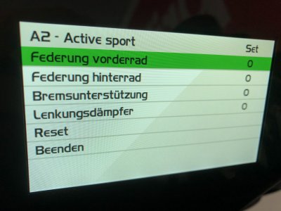

- Modi A1 und A2 sind in Werkseinstellung alle auf 0. A3 jedoch ist bei Front firmness und Rear firmness auf -5 ansonsten auch auf 0. --> bedeutet das, dass wenn ich A3 auch komplett auf 0 hätte dann wären alle Modi gleich vom Ansprechverhalten? Ansonsten wäre es sinnloss im A3 die Werte schon in den Werkseinstellung auf -5 zu setzen wie ich finde.
- Aprilia schreibt ein niedriger Wert in den A-Modis bezieht sich auf eine geringere Kontrolle. Für mein Verständnis bedeutet das niedrieger Wert = geringere Dämpfung. Aprilia schreibt aber geringere Kontrolle = sportlicherer Fahrstil also wäre bei einem niedrigeren Wert = höhere Dämpfung. Was stimmt denn hier?

Servus Platinum.
Bei meiner Tuono mit SAS BJ 19, war in den A-Modes A1 - 3 im originalen Setup alles bei -0-. Überall war -0-.
Und die Modes sind deutlich unterschiedlich.
A3 ist am weichsten, für wirklich schlechte Straßen und/oder Fahrern die weiche Fahrwerke mögen.
A2 ist etwas straffer, FW bleibt ruhiger......die Einstellung für alles, für Fahrer die es sportlich straff mögen.
A1 ist nochmal deutlich straffer. Für Attacke Modus auf guter ebener Straße oder Rennstrecke. Der Fahrer muss "straff" mögen!
Alle Mode's sind in ihrem Setup relativ weich, für ein so sportliches Moped......A3 ist also recht weich!
Und es ist so, wenn du die weiche Stufe in der Dämpfung ganz straff stellst, kommst du nicht ganz an den nächst, strafferen Dämpfungs A-Mode hin und andersrum.
A3 mit Dämpfung auf +5, st nicht ganz A2 auf -5.
-5 ist weniger Dämpfung, softer und ÷5 ist mehr Dämpfung, straffer.

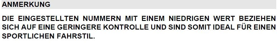

Das kann eigentlich kaum sein bitte mach doch mal einen reset bei deinem A3 Modus. Ich hab noch ein Auszug aus dem Handbuch angeheftet wo auch alles werkseinstellungen stehen (das deckt sich auch mit meiner 19er SAS wenn ich reset mach). Wenn die Modi dann nicht gleich vom Grundsetup sind dann lässt sich mir die vorgestellte -5 nur so erklären das das Fahrwerk im A3 Modus schon an den grenzen des Einstellbereichs ist und deswegen nicht noch weicher werden kann.
Ja hab gestern auch ein wenig getestet und -5 kam mir weicher wie +5 vor. Das Aprilia Handbuch ist bezogen auf das dann schon richtig schlecht. Habe Hier den Auszug auch mal reingestellt. Die schreiben nämlich geringerer Wert = sportlicherer Fahrstil...

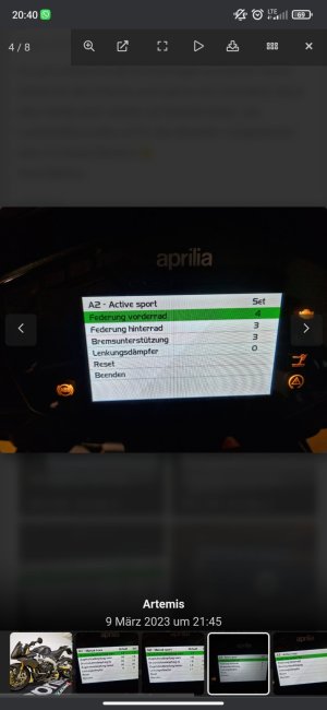

Hallo Leute,
dieser Fahrwerkswahnsinn hat mich neugierig gemacht. Fahre eine Tuono Factory 2019 SAS und habe bisher ca. 3000 Km abgespult. Die Einstellungen wurden auch nie verändert. Wiege mit Montur ca. 83 kg. Größe 1,72. Fahre auf Modi A2 und bin völlig zufrieden.
Anbei meine Werkseinstellungen:

OK.....ich weiß nicht warum, aber bei meiner 19-er SAS war in den A-Modes alles auf -0-.
Vielleicht hat bei mir der ausliefernde Händler Hand angelegt
Aber A3 und Dämpfung auf -5 ist echt soft!!

Aber beim 2020er V4 Tuono Fac Modell reagiert das SAS folgendermaßen.
In den A-Modes, Semi-Active Modes, A1, A2, A3.
Kann man die einzelnen Grund-Dämpfer-Automatik-Settings (A1, A2, A3), zusätzlich mit -5 & +5 im Untermenü, noch "verschieben"/anpassen.
Dabei ist -5 am wenigsten Dämpfung und +5 die meiste zusätzliche Dämpfung.
Keine wirklich massive Änderung.
Auch ist das dann so beim Lenkungsdämpfer.
Bei der Brems- & Beschleunigungsunterstützung ist das +5 ebenfalls die stärkste Unterstützung (wird auch über die Dämpfung gemacht).
Bei den A-Modes ist A1 das deutlich straffste Grundsetting, A3 das Softeste. Die Unterschiede sind recht deutlich.
In diesen Modes, word automatisch, während dem Fahren, die Dämpfung angepasst. Den größten Einfluß hat dabei die Fahrgeschwindigkeit, je schneller, desto straffer.
Diese Grundsettings kannst du dann mit -5 & +5, jeweils Vorne & Hinten, in der grundsätzlichen Dämpferregelung noch etwas anpassen (schwächen, -5/ stärken, +5).
Es gibt aber keine selektive Verstellung für Zug- oder Druckstufe, man verschiebt einfach das vorgesehene Dämpfersetting insgesamt, kann aber unterscheiden zwischen Vorne & Hinten.

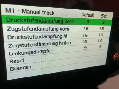

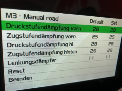

Bei den Manuellen-Modes, M1 M2, M3 ist das allerdings ANDERS! Es sind vorgegebene Grundsettings(Voreinstellungen), M1 das deutlich straffste, M3 das softeste.
Dabei sind die Setting-Zahlen, wie beim normalen Fahrwerk! Beim "Drehen" am Versteller, im Display sind die Zahlen wie "Klicks" zu verstehen.
Welche man dabei IMMER, von ganz geschlossen, Richtung AUF zählt.
Dabei ist dann die "1", nur 1 Klick offen, also die jeweilige Dämpfung ganz ZU, ganz straff.
Umso höher die Zahl wird, desto weiter drehst du den "elektronischen Versteller" auf, sodass die Dämpfung softer wird.
In den M-Modes gibt es KEINE aktive Anpassung während der Fahrt.
In den M-Modes kann man Vorne & Hinten, Druck- & Zugstufe, einzeln und separat voneinander verstellen. Was in den A-Modes NICHT geht.
