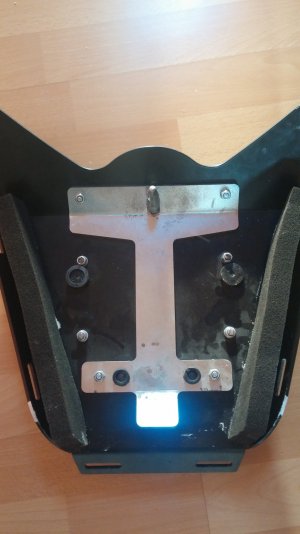

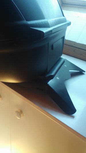

Also ich bin mit meiner platte komplett zufrieden bin froh das ich sie habe und mit 2 Stopfen Präpariert damit es nicht mehr wackelt dabei habe ich den Apdapter von HB draufgeschraubt
