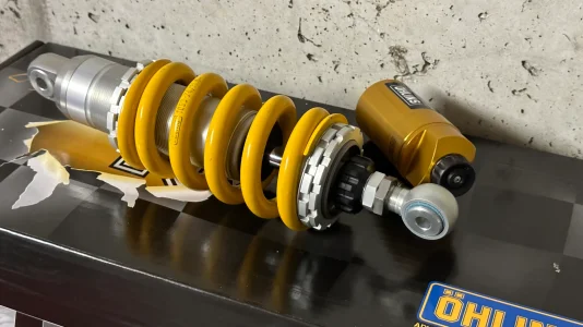

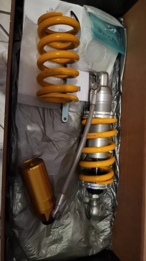

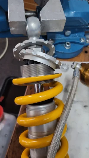

Das Fahrwerk der RS 660 soll auf mein Gewicht angepasst werden, ebenso sollen Komponenten verbaut werden, welche die Einstellmöglichkeiten auf Zug- und Druckstufe erweitern. Beim Federbein fiel meine Wahl auf das Öhlins AP 660 Federbein, welches über eine ABE verfügt, die man sich vom Hersteller zukommen lassen kann. Es besitzt keinen hydraulischen Versteller für die Vorspannung, es kann aber auch mit solch einem gegen Aufpreis erworben werden. Diesen kann man aber auch nachträglich verbauen lassen. Wenn in meinem Fall daran Bedarf entsteht, wäre dies eine Option im Rahmen einer Revision nach einer vollen Saison, also Ende kommenden Jahres vielleicht.
Da das Federbein neu ist, wurde es lediglich über die Feder an mein Gewicht inkl. Bekleidung angepasst, weitere Maßnahmen sind aufgrund des Neuzustandes erst einmal nicht erforderlich. Wer sich für derartige Anpassungen mit guter Beratung interessiert, dem kann ich empfehlen über Instagram nach dem User "omc1984" zu suchen - das ist mein Fahrwerkspezl', welcher bereits bei meiner R1 die Fahrwerke revidiert und angepasst hat. Und die Arbeit war stets anstandslos!

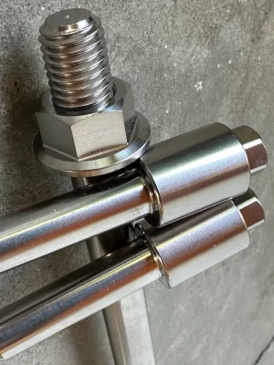

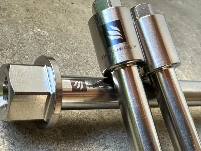

Und wenn man beim Umbau ohnehin schon dabei ist, dann gibt es um der alten Zeiten willen auch noch Schrauben aus Titan.
