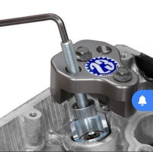

Ich bin schon länger auf der Suche nach einem Ventilfederspanner, der es ermöglicht, die Federn im eingebauten Zustand zu tauschen.
Also ohne Motorausbau.
Ohne die Köpfe runter zu nehmen.
Es gibt einige absolut günstige Varianten für die diversen Ami V8 Motoren.
Aber ich hab leider noch nichts passendes für die Aprilia gefunden.
Könnt ihr mir einen Tip geben?
Sowas kostet um 90$ in "Großserie"
Perfekt eigentlich.
Müsste nur in den passenden Dimension für die RSV4 angeboten werden.

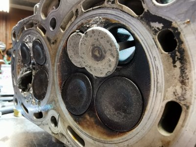

Wohin soll denn das Ventil fallen?
Das wird einerseits von der Schaftdichtung gehalten und würde nie einfach so in den Brennraumfallen.
Aber trotzdem würde ich mit einem langen Adapter für die Bohrung der Zündkerze, den Brennraum mit Druckluft versorgen.
Spätestens dann bewegt sich da nichts mehr.

Hab mich vielleicht zu undeutlich ausgedrückt.
Also ohne Druckluft ist das natürlich nicht empfehlenswert und zu unsicher.
Trotzdem fällt halt auch nicht ein geschlossenes Ventil plötzlich in den Brennraum, so lange man nicht dran rum fummelt, weil es von den Schaftdichtungen gehalten wird.
Hab jetzt noch mal fix ein Ventil ausgebaut, nur um es zu zeigen...
Etwa 20 mm kann man es öffnen bis es fällt.

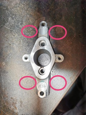

Naja ich bekomm in ein paar Tagen ein Modell aus dem 3D Drucker von meinem Spanner.
Mal sehen wie gut das ganze dann funktioniert.
Prinzipiell finde ich Deine Initiative gut. Was mir aber noch nicht so richtig einleuchtet: ist es nicht einfacher, die Konstruktion genauso zu machen wie oben abgebildet? Wenn Du alle Einlaß- bzw. Auslaßventile einer Bank gleichzeitig machen willst, mußt Du doch auch beide Zylinder zugleich mit Druckluft beaufschlagen. Das macht das Ganze mMn doch unnötig kompliziert.
Hast du Recht.
Hatte es nur nicht oben berichtigt..
Das Layout wird so sein, dass er alle 4 Federn eines Zylinders bedienen kann.
So wie ein Lagerbock, mit 4 jeweils auf die Ventile ausgerichteten Gewinden für die Druckstücke.
