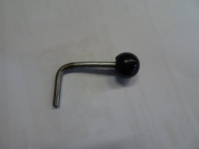

Ich wollte nur falls es leute hilft unsere Messprotokoll beifügen, und zeigen wie wir das problem mit der bei Eingebauten Motor nicht passende Aprilia Original stift für die Nockenwelle gelöst haben , wir haben ein original stift bestellt , ziemlich erhitzt und einfach um 90 grad gebogen, funktioniert super.

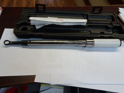

und zu den Drehmoment schlussel für die 30 NM an die Nockenwellenräder, Mann kommt nicht in jeder posiotion mit einen Normallen Drehmoment Schlussel und Nuss, darum haben wir diesen hier gekauft vom mein lieblings Werkzeug firma Snap on mit der verlängerung für über €400, , Es berechnet den Drehmoment inklusive der aufsatz um genau die 30 NM anzubrignen wo es hingehört
