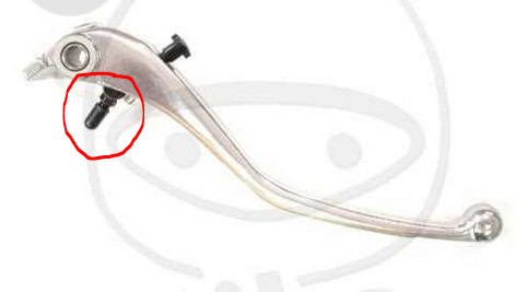

Hallo Zusammen,
Dieser Stift drück ja auf den Kolben der Bremspumpe und damit kann man ja den Weg bis zum Druckpunkt verändern.
Doch sollte dieser Weg auch nicht zu klein sein, ja sonst der Rückfluss der Bremsflüssigkeit verhindert werden kann.
Nun zu meiner Frage wie stellt man nun diese Stiftlänge optimal ein, d.h. kleinstmöglicher Weg bis zum Druckpunkt und zugleich sicherer Rückfluss der Bremsflüssigkeit.
Ich habe im Handbuch schon nachgeschlagen, aber leider nichts darüber gefunden.
Hat hierzu jemand einen Tipp?
schon mal Danke :)

Also ich glaube zu meinen mal gehoert zu haben dass der Stift so eingestellt werden muss, dass er auf dem kolben aufliegt aber den kolben nicht hinein drueckt. Es waere ja auch Schwachsinn wenn der kolben schon in entspannter Lage durch den Stift reingedrueckt wuerde. Dann wuerde die bremse ja automatisch bremsen.
ja genau so habe ich mir das auch zuerst gedacht. Aber in der Praxis sieht es leider anderes aus.😣
Denn der Bremshebel wird ja immer zurück am Anschlag gedrückt. Selbst wenn ich den Stift so kurz wie möglich einstelle.
Daher vermute ich, dass der Koben weiter Ausfedern kann als nötig. Und daher eine Art Vorspannung eingestellt werden muss.
Der Bremszylinder ist konstuktionsmässig so ausgelegt dass die Entlastungsbohrung immer freigegeben wird. Vorspannung würde ich da keine machen.
Und wenn der Druckpunkt spät erscheint erst mal sauber durchentlüften.
Aber Vorspannung auf den Bremskolben geben halte ich für bisschen riskant. Zumal da auch gewisse Temperaturen einen Einfluss haben könnten.

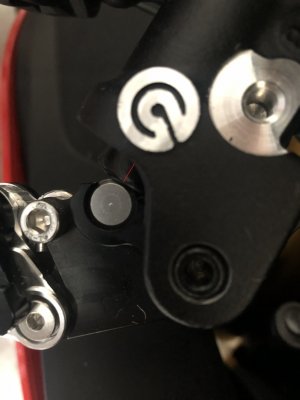

Schau Dir mal den silbernen Zylinder von unten an. Da ist eine sehr kleine Madenschraube mit Innensechskant.
Die NUR EIN KLEINES STÜCK rausdrehen. Das ist die Gewindesicherung von den Stift zum Kolben.
Der Stift hat ein Gewinde und ein SW8 Sechskant. Diesen kann man jetzt rein oder rausdrehen.
Ich musste alle meine Stifte kompl. Rausdrehen und das Gewinde ca.2mm kürzen.
Anschließend konnte ich den kleinen Stift ordentlich,mit ein wenig Spiel einstellen.
Ich musste alle meine Stifte kompl. Rausdrehen und da Gewinde ca.2mm kürzen.

Das mit dem kürzen hat ein anderen Grund.
An der Gegenseite wo der Bolzen rein gedreht wird, kommt das Gewinde vom Bolzen wieder raus wenn das Spiel zwischen Bolzen und Kolben korrekt ist.
Der Zylinder hat ein durchgäniges Gewinde.
Da ist aber der Bremshebel. Somit geht der kleine Zylinder mit dem Bremshebel schwergängig.
Da ist aber der Kupplungshebel. Somit geht der kleine Zylinder mit dem Kupplungshebel schwergängig.
Genau das Problem hatte ich auch. So lange kuerzen damit der Stift sich in seinem Sitz im hebel schoen drehen kann. Bei mir hat das Gewinde das hinten raus kam verhindert dass der zylinder sich noch drehen kann.
