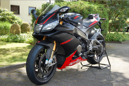

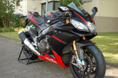

Ok, danke. Das habe ich so auch noch nie gehört; interessant - wie hat er das begründet? Hat doch bestimmt auch was mit der Schräglage zu tun. Klar, beim Bremsen walgt der Reifen und vergrößert seine Auflagefläche, aber steckt da noch mehr dahinter?- wenn ja was? Bei mir ist am Voderrad schätzungsweise noch 5 viell 6mm auf beiden Seiten Platz bis zur Kante. Die Fotos sind noch mit Straßenreifen. Rennstrecke wird mit Slicks gefahren. Denke aber, dass auf den Slicks wenn überhaupt, nicht viel weniger Platz zur Kante ist.

Straße ist ein anderes Thema, meine Aussage bezieht sich auf Rennstrecke.
Der Reifen muss beim tiefen Reinbremsen einfach viel mehr Kräfte übertragen, was ihn zum Arbeiten bringt
und dieses Reifenbild verursacht. Die Schräglage ist deshalb nicht größer, der Gummiabrieb wird nach außen transportiert.
also ich meinte, dass der derzeit montierte straßenreifen auch auf der rennstrecke genutzt wurde (ist ein altes bild). ich fahre nur noch slicks auf der renne und wenn die rennstreckensaison für mich vorbei ist kommen wieder die straßenpellen rauf. danke für deine beitrag zu meinem thema!
