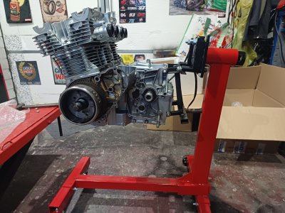

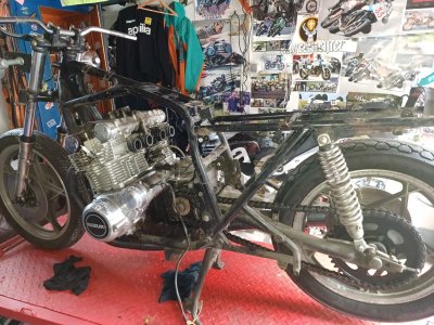

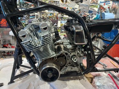

Wolle Euch mal an meinem Winterprojekt teilhaben lassen.
Basis ist eine von ca.1000 Stück gebauten Suzuki GS 1000 S Wes Cooley Replika.
Soll wieder im Originalzustand gebracht werden.
Schritt 1 war auseinanderreissen
Schritt 2 war bestandsaufnahme Was muss neu was kann bleiben
Schritt 3 Sandstrahlen Pulvern alte Schrauben wieder aufarbeiten
Schritt 4 Motor Revision.Bis auf neue Kolben und Zylinder ist er Original geblieben.Alle Dichtungen neu.Vorher natürlich Eisgestrahlt und in 2Schicht lackiert.
Schritt 5 Langsam und gemach alles wieder zusammen bauen.

Finde ich klasse....bitte mehr davon mitteilen. Es macht gute Laune im Winter wenn man an solchen Aufbauten den Fortschritt miterlebt. Und ich weiß das es einen Aufwand macht dann auch noch Bilder und Beiträge zu erstellen.Hab das mal im Monstercafe mit einem Aufbau einer S4RS gemacht.Gruß Ralf
geiles Projekt 👍🏻👍🏻👍🏻👍🏻
Würde mich auch über weitere Bildchen freuen 😇😎. Wünsche Dir bei dem Bike gutes Gelingen und viel Spaß 🤘🏻
(konnte Wes Cooley 2017 im Urlaub mal kurz ansprechen (bei nem kleinen Hobbyracer-Event). Supercooler bodenständiger Typ; sehr sympathisch)
Cooles Winterprojekt, gerne mehr davon(y)
Ich lese so etwas auch immer gerne.
Gruß Mathias
Kann mich da nur anschließen, sehr cool! Und, da steckt richtig Geld drin. Wenn man selbst schon mal sowas gemacht hat weiß man, wie schnell sich da mit Kleinteilen größere Summen aufaddieren.
Die Basis scheint ja aber noch sehr brauchbar gewesen zu sein (y)(y)(y)
