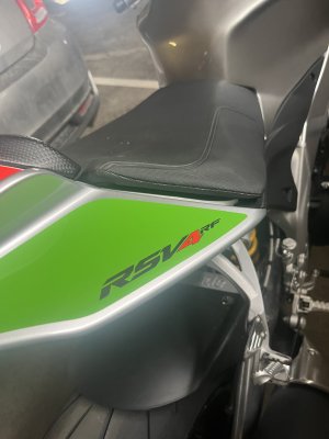

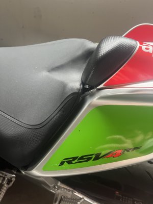

Nachdem ich einen RSV4 Heck von einem Forum Mitglied bekomme habe und jetzt alles montiert ist, ist mir aufgefallen, dass ich ein großes Spaltmaß zwischen Sitz und Heck habe. Hatte jemand das Problem auch?
Denn meines Wissen nach kann ich das Heck nicht weiter nach vorne versetzten weil es ja mit den Plastik Nieten genau auf den vorgegebenen Platz sitz.
Hab in einem anderes Post gelesen, dass es unterschiede gibt bei den Sitzen, liegt es daran oder doch das Heck?
Lg Nico

Ich hab bei mir auch das Heck umgebaut, und sieht nicht so aus , Bei mir ist kaum zu sehen, Finde schon das Spalt gross ist
Hast du ein Factory Heck oder RSV4 Heck verbaut?
Sicher, dass der Sitz vorne in der Führung ist?
Habe ihn auch aus Versehen schon mal nur aufgelegt.
@Vince hat glaube ich auch mal irgdwo beschrieben, dass sowas bei dem Heck der rs4 oder wie die 125er heißt, auftritt
Bei mir ist er Spalt genau so..Mit einem rsv heck.. Hatte vorher ein Factory heck .. Da war es besser...
Hab das vom Factory Kit gekauft von Wenlde. Sollte die gleiche Artikel Nummer wie bei der RSV4 sein. Kann mich aber auch täuschen.
Also gibt es Unterschiede bei den Sitzen?
Der RSV4 Sitz ist doch niedriger oder?

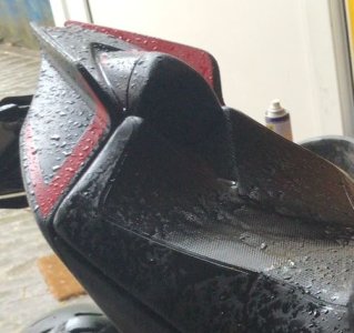

Moin!
Ja, der RSV4 Sitz ist etwas niedriger, etwas fester und - vor allem gehen die beiden Ecken weiter nach hinten und verdecken dann den Spalt!
Der Tuono-Sitz hat hinten eine andere Form.
LG
hab gerade kein anderes Bild. Ist ein RSV4-Sitz an einer 1.000-er Tuono, ist aber bei der 1.100-er genau so.
Man kann hier deutlich den Unterschied zum Tuono-Sitz sehen.
