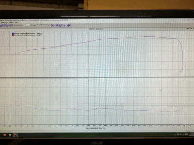

So jetzt gefällt sie mir besser und jetzt hat sie auch die volle Power oben rum. .
Was wurde alles gemacht:
Steckdose,
Heizgriffe,
Carbon Rahmen und Schwingenschutz,
Kettensatz 15/43 DID Kette Gold,
Leistungsmessung 158PS am Rad
Fussrasten hinten weg
Auspuffhalter angepasst.
Aber in den unteren Drehzahlen beim beschleunigen, habe ich so ein rupfen .. also sie stottert e bissel und dann geht sie erst los. Also das "Problem" seit der letzten Wäsche, habe ich abgeschwächt noch immer. Mein Mechaniker meinte ich sollte mal einen Tank lang fahren und dann schauen wir nochmal. Worste case, Tank weg, Lufi weg, Kerzen, Einspritzventile check ..

162PS am Hinterrad und ein rundes Ansprechen aus tiefsten Drehzahlen bis in den Begrenzer ohne lästige Fehlzündungen, so macht es richtig Spass.
Was wurde gemacht:
Kerzenstecker der dirchgeschlagen hatte gewechselt.
Rom-racing Map installiert
Mit der Übersetzung 15/43 bin ich kurz mal 265km/h Tacho gefahren und war noch nicht im Begrenzer. Laut Calimoto waren es 250km/h .. Tacho geht etwas vor .. nimmt er die Geschwindigkeit am Getriebe ab? Aber passt für mich so.
Übrigends was mit das beste ist, ich brauche den ersten Gang so gut wie gar nicht mehr. Sie hat nun genug Power, rupft nicht mehr und ich finde es so ein harmonischeres fahren ...
