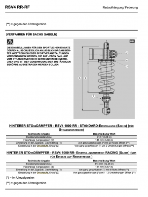

Hier mal aus dem Handbuch der RR 2017-2018:

Das ist im Handbuch falsch betitelt (wie so oft), da ist Kreativität gefordert. In meinem Screenshot geht es trotzdem um das Federbein ;)
