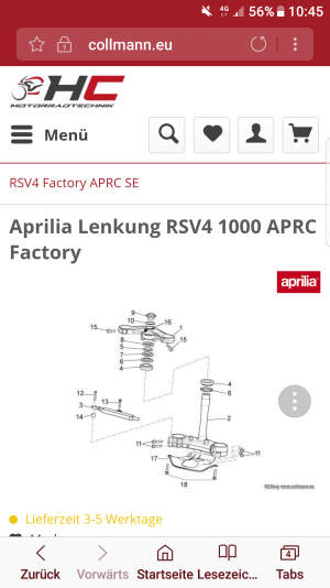

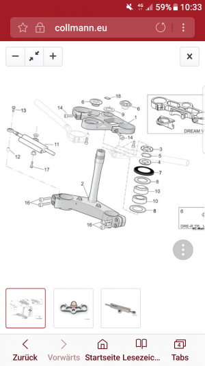

Hier das was ich gefunden habe.
Bild 1 ältere rsv modelle und 2 rsv4 factory

Die Hülsen sind für die O-Ringe und dass du die SChraube zwar voll anziehen kannst, aber trotzdem ein Abstand ist, dass der Dämpfer quasi nur von den leicht gequetschten O-Ringe gehalten wird. Hier gehts um Vibrationsdämpfung.
Bei meiner Ring RSV4 hab ich nur einen Kugelkopfaufnehmer (stammt von einer GSXR der Dämpfer) und hab oben und unten einen O-Ring drauf gemacht.
Bei der Tuono hab ich einen Hyperpro und da hab ich den Sachs Halter genommen.
Das auf deinem Bild ist es das Gleiche ... ich glaub ich hab von diversen Mopeds paar daheim liegen. Ich glaub die waren bis jetzt alle gleich und das von Kawa, Suzi bis Aprilia.
Geht ja nur drum, dass die Hülse in die Bohrung vom Dämpfer passt und innen die Schraube durch

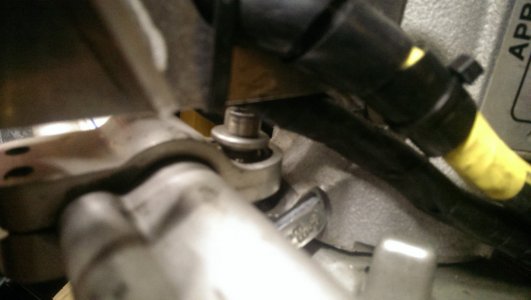

Ich glaub bei meiner Tuono sind oben und unten je eine Hülse mit Bund und je ein dicker O-Ring.
Bei einer RSV4 die unten steht gerade hab ich nur Scheiben mit O-Ring... quasi dein "schlimmster Fall".
Ich geh dann runter und schau mal und mache ein Bild für dich
Beim oberen Bild von meiner Tuono sieht man schön, dass hier O-Ringe drinnen sind.
Beim unteren Bild sieht man, dass zwar Dinstanzen verbaut sind aber oben kein O-Ring drinnen ist.

Das obere Bild zeigt einen Hyperpro Dämpfer CSC mit Sachs Halterung --> Tuono Dämpfer unten angeschlagen.
Das andere Bild zeigt einen Aftermarket Öhlins Dämpfer mit dazu gehöriger Halterung (Doppelrohrhalter), Dämpfer RSV oben direkt am Lenkkopf montiert.
