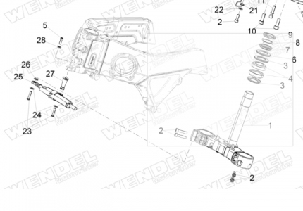

Ich hab leider aktuell nicht vor Augen, wie ich das Teil genau montiert habe. Ich meine mich aber erinnern zu können dass ich die Befestigung am Lenkkopf wie die von Sachs genommen habe und die an der Lenkung mit einer Hülse. So wie bei deinem Screenshot von der Favtory SE.

Auf dem bild das gelenk bei 25 ist gut beweglich..
Aber der lenkungsdämpfer an sich ist starr gwblieben ,trotz oben und unten o ringe und unterlegscheiben .

Ja klar, da ist er beweglich durch das Kugelgelenk aber eben auch die andere Befestigung braucht etwas Spiel. Ich hab das mal bei mir an der R und Factory fotografiert und nen Video gemacht, wie locker der Öhlins an meiner R und der Serien LKD an der Factroy ist. Lade das später hoch.
