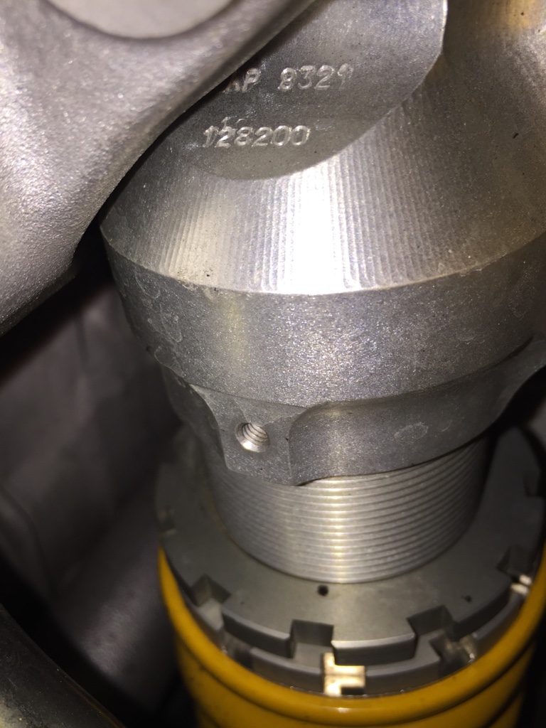

bei mir stehen nur auf der in fahrtrichtung linken seite ap3400 und drunter eine 6-stellige nummer. rechts steht nix. hab ein 2014-er ttx-gp...
kann jemand helfen?
danke und grüße!
Sollte AP 340 sein und die 6-Stellige ist dann interessant:
136734, 136735, 137254, 138061 und 309524 sind betroffen aber das solltest du dierekt bei Öhlins überprüfen!
danke uli, dann hats mich auch erwischt (136735)...blöd nur, dass ich das ttx auch noch habe von herrn hertrampf aus nordhorn überarbeiten lassen habe...
Gib oben ap340 ein und darunter die Nummer.
Fu... Ich bin auch dabei und habe es erst vor 14 Tagen eingebaut.
Warum habt Ihr alle ein ap340 und ich ein ap832???
