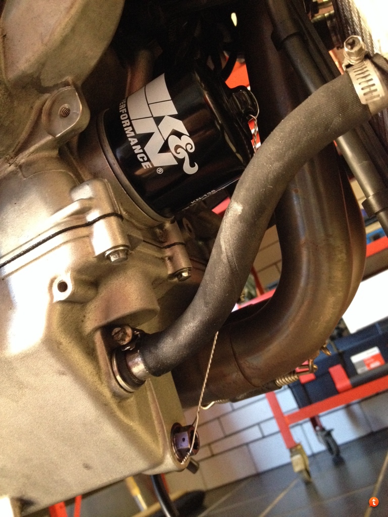

Möchte auch meine ölablassschraube, ölfilter und öleinfüllschraube sichern. Wie habt ihr das gelöst? Wäre cool wenn ihr ein paar Vorschläge habt. Oder gibts da kaufteile mit denen das einfacher ist?
Danke :)
Ablasschraube; Eine "grosse" U-Scheibe auf die Schraube schweissen und diese durchbohren. Oder eben ein Loch von "schräg-oben" durch den Kopf (ist aber nicht so leicht) machen.
Ölfilter; mit Schlauchbride und Draht sichern.
Öleinfüllschraube; Zubehör oder Loch.
So wird's gemacht....!!!
