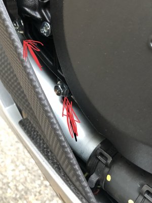

Hi Leute kann mir jemand sagen wo diese stopfen sein soll???
Bei mir ist auch etwas Öl Verlust aber wirklich minimal
Vielleicht ist es ja das selbe oder vielleicht weiß jemand was es sein kann!

Ich habe vor kurzem die Kerzenschachtdichtungen neu gemacht. Bei mir gabs auch immer Ölleckagen.... ich hatte ja damals wegen den Kosten gefragt und keine wirkliche Antwort bekommen. Für den den es weiterhilft 335€ für die gesamte Instandsetzung und Material bei einer freien Werkstatt.
@R1anto bei mir hatten sich nach 20.000 km die Schrauben leicht gelöst an den Seitendeckeln beiderseits. Ich habe nen ganz leichten Klecks vom Loctite für Schraubverbindungen auf die Schrauben gemacht. Jetzt habe ich seit 5000km keine Probleme mehr in der Richtung.
Vielleicht hilft es!
