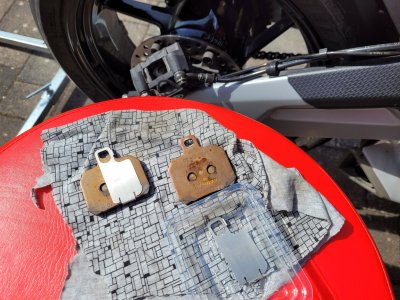

Da gibts was von Ratiopharm. Mein Händler hat mir letztens zwei Metallplättchen von Brembo in die Hand gedrückt, die wären letztens von Aprilia für meine Maschine eingetrudelt, und ob sie das machen sollen oder ich selbst. Da ich keine Lust auf nen weiteren Termin hatte, hab ich es lieber selber gemacht.

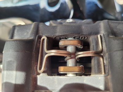

Vielen Dank! Was bewirken diese Plättchen denn und sind diese von Aprilia vorgesehen, um das Quietschen abzustellen?
Danke für den Tipp bezüglich des Tempomats, das spreche ich morgen ebenfalls an.
Herzlichen Dank euch allen, ich werde morgen berichten!
Ja, das soll angeblich ihr Zweck sein. Wie das funktionieren soll erschliesst sich mir auch net.
Und, funktioniert es denn? Die Funktionsweise ist mir dann letztlich gleich. Liegt das Plättchen auf dem Bremsklotz? Eher nicht, oder?
Ich weiss es nicht, meine Bremse hat nie gequietscht, daher hab ich keinen Vergleich. Das Plättchen ist aber nicht einfach nur aufgelegt, es wird quasi am Bremsbelag eingeclipst. Siehe das Bild, dass ich angehängt hatte, da sieht man eigentlich genau, wie das befestigt wird.
Die Funktionsweise der Bleche hat mich auch schon mal interessiert.
Oftmals wird es als Hitzeschutzblech bezeichnet, die Theorie ist hier wohl das durch die ausgestanzten Bereiche, bei denen der Kolben nicht vollflächig auf dem Belag aufliegt, die Wärme vom Belag nicht so gut auf den Kolben übertragen wird.
Im Rahmen der von Quietschenden Bremsen sollen die Teile, ähnlich wie es eine Kupfer bzw. Keramikpaste tut, die mögliche Schwingungen dämpfen. Also eine Trennung von Belag zu Bremskolben.
Andere sind der Auffassung das es mit der Trennung der unterschiedlichen Materialien von Bremskolben und Bremsbelagträger zu tun hat.

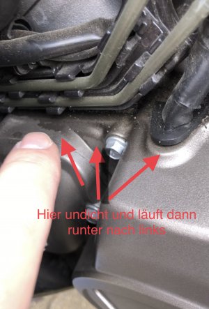

Aktuell hat die Maschine in etwa 3200km auf der Uhr. Dieser Ölfilm fiel mir bisher nicht auf und ich bin sehr aufmerksam. Mir fiel er nun beim wirklich unfassbar umständlichen Messen des Ölstandes auf; hierfür ein Dank an einige User in entsprechenden Threads.
Ich frage ganz ergebnisoffen: Wie schätzt ihr das ein? Herzlichen Dank!Anhang anzeigen 96817Anhang anzeigen 96818Anhang anzeigen 96819
Bei mir leider auch undicht, am Limadeckel, beim Kabel, dazu noch andere Sachen🫣dazu vielleicht später.

Bei mir war es die Dichtung der Wasserpumpe.
Wurde auf Garantie gewechselt und es ist jetzt dich
